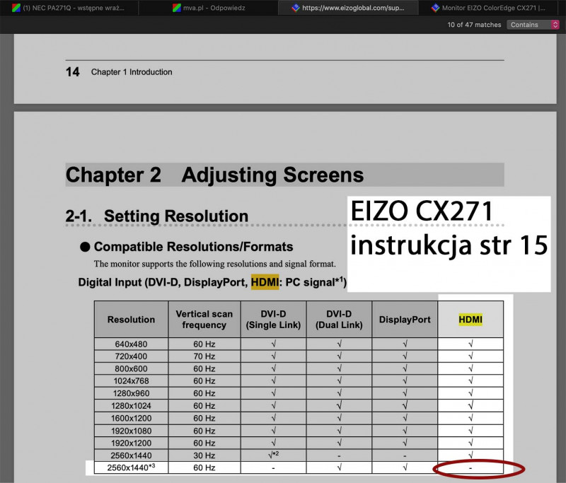

Jak na razie nie widziałem na oczy egzemplarza PA272w, który wspierałby 60Hz przez HDMI, ale faktem jest, że widziałem tylko kilka sztuk, więc próba mała, stąd pytanie na forum. Szczególnie do osób, które ten monitor mają i moga sprawdzić.
Ad 30Hz - możliwe - Eizo CX271, chyba z 2014 roku ma HDMI, które wg instrukcji (str 15) nie wspiera 60Hz...
Eizo cx271 HDMI 30Hz
