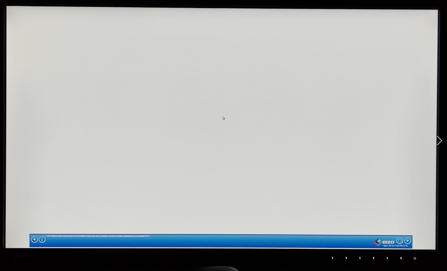

Przypadkowy egzemplarz EIZO CS2731, sfotografowany przed chwilą na stanowisku pomiarowym. Starałem się maksymalnie uwypuklić wady nierówności podświetlenia. Na żywo, nie widać kompletnie nic a i na zdjęciu trudno się dopatrzeć nierówności. Jak na klasę amatorską jest bardzo dobrze.

Tylko, że to nie są monitory z niższej półki (tak można mówić o Flexscanach czy Forisach). Jak patrzę na na mojego starego S2231, jak wygląda matryca (22300 h), jak się profiluje to aż strach zmieniać. Wygląda na to, że trzeba swój egzemplarz zobaczyć z każdej strony i dopiero kupić. Nie widzę innej opcji.
24 stycznia 2022, 20:54 - pn
Tom, trochę się czepiam, ale pytam serio: to zaciemnienie przy prawej krawędzi to z wyświetlacza czy z przeglądarki zdjęć?
Pozdrawiam!
Re: CS2731 przyciemnienia w rogach ekranu
: 24 stycznia 2022, 21:35 - pn
To oczywiste, że monitor tej klasy nie jest perfekcyjnie, idealnie równy. Jeśliby był idealny, to kto kupowałby 2x droższe? Jest w tym miejscu zaciemnienie na zdjęciu. Jak mówiłem, maksymalizowałem widoczność defektów. Aparat też coś dokłada. Możliwe też że to odbicie czegoś. W realu nie jest w ogóle widoczne.

autor: mancat
Dziękuję!
