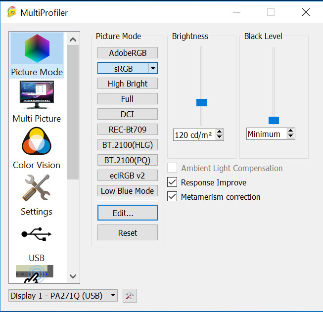

Coś schrzaniłem :?:

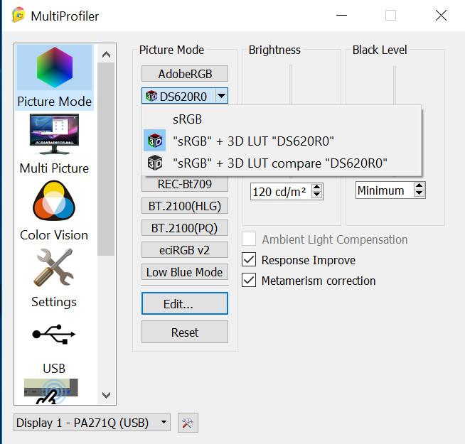

Zagłębiając się w zakamarki MultiProfilera kliknąłem Edit, potem Quick Print Emulation. Następnie w drugiej planszy ręcznie wybrałem profil mojej drukarki
DNP DS620. Potem już tylko Next, Next i Finish. Nowy Print Emulation został zapisany w 3D LUT, nie wiem dlaczego dwa razy ? Nic mi to oczywiście nie dało.
Chciałbym teraz usunąć ten zapis. Reset w MultiProfilerze nie powoduje usunięcia, także Faktory reset w zakładce System w menu monitora nie usuwa tego zapisu.
Tak to jest jak amatorszczyzna bierze się za poważne sprawy ;) Pytanie do Panów znawców...jak usunąć ten zapis, aby w okienku sRGB nie było nic dodatkowego ?
07 marca 2019, 22:51 - czw
Ikonka 3D wskazuje na modyfikację poprzez 3D LUT do określonej symulacji.
(!) TYLKO PA271Q >> " Gdy tryb obrazu jest skonfigurowany do używania 3D LUT, można go włączać i wyłączać, klikając strzałkę w dół po prawej stronie przycisku Tryb obrazu, aby wyświetlić menu wyboru trybu. " / można go też włączyć/wyłączyć w Menu OSD w pierwszej zakładce.
*) Zresetuj monitor jeszcze raz i w MP w ostatniej zakładce "Status panel" kliknij Re-Synchronize. Wtedy MP zaciąga ustawienia monitora.

Dziękuję Dominiku, o to chodziło.
