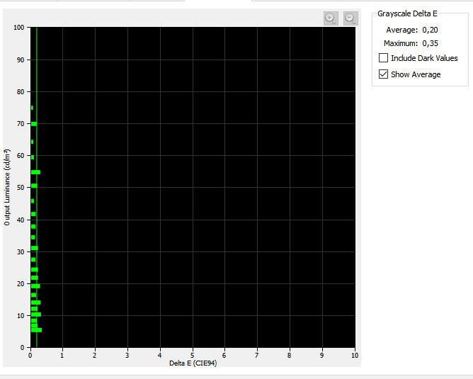

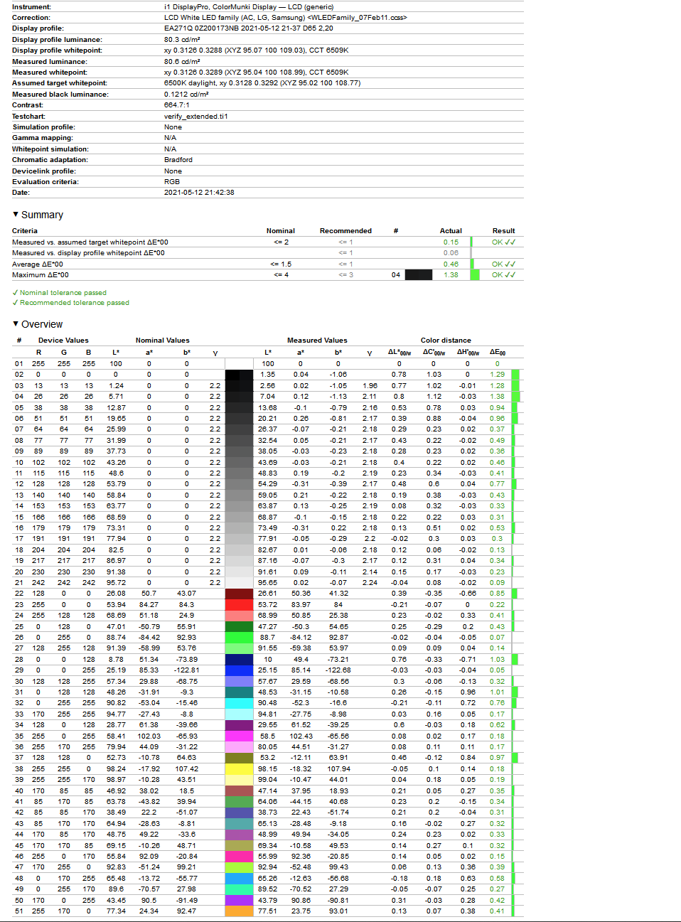

Tom, nie ustawiłem korekcji dla podświetlenia. Zobacz na walidację, którą zamieściłem później, przy której korekcję włączyłem:
Spectraview też ma na ten temat inne od Twojego zdanie.
Zrzut ekranu 2021-05-12 222600.png (13.43 KiB) Przejrzano 7053 razy
Dalej nie wiem tylko o co chodzi z rzeźnikiem...
Może po prostu dam już sobie z poprawianiem tego spokój? :D W końcu niskie delty są.

Jest ok, ale nie jest to pełny potencjał tego modelu. Wcześniej jest wynik EA w wersji COLOR. Widać różnicę? Tylko w walorach barwnych około-czerni jest przekroczenie defektów powyżej ludzkiej percepcji. Wszędzie indziej błędy w zasadzie nie istnieją. Jest to poziom zawodowych monitorów graficznych.

Panie Tomaszu, proszę czytać uważniej to co napisałem. To nie była moja kalibracja. Sprawdziłem, zrobiłem walidację, kalibracji fabrycznej sRGB, którą fabryka wykonała 2 lata temu.
Także pańskie porównanie jest bez sensu.
Tak nawiasem mówiąc, to co pan pokazał (odnośnie NEC EA271U ) wygląda mi na laurkę, kalibracji lub profilowania w DisplayCAL.

Proszę mnie nie rozśmieszać. Profil według, którego przeprowadzał pan walidację:
EA271U # 2021-05-12 21:56 2.2 F-S XYZLUT+MTX
dostał pan dziś z fabryki (o godz. 21:56), to nie była przeprowadzona przez siebie kalibracja, tylko stan fabryczny :)
Oczywiście wiem, że nie rozumie Pan istoty takich pomiarów. Profil jest całkowicie przezroczysty, ale musi zawierać definicję przestrzeni, bo monitor tego typu ma gamut nieco inny niż sRGB. Także, pokazana jest postać tego monitora jaka idzie do standardowej dostawy w programie COLOR.

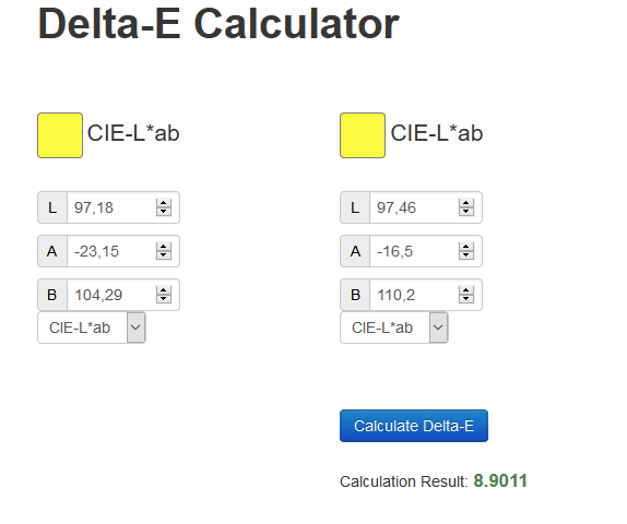

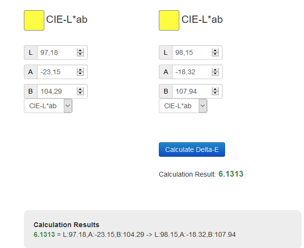

Zgodnie z metodą przedstawioną na FB, wziąłem kalkulatorek i sobie policzyłem:
Referencja vs seryjny
Referencja vs COLOR
Przy okazji doszliśmy do ciekawych wniosków. ;)

Później postaram się opisać metodologię. Tu gamuty są inne, dlatego wyszły Panu takie duże różnice.
