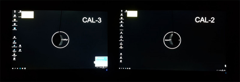

Ja wiem że jest wiekszy, moje pytanie brzmi tak,
Jakie są na prawdę różnice na plus, na minus pomiędzy 271 a 245?
Pomijamy oczywiście wielkość i wynikający z tego komfort przestrzeni roboczej, chodzi mi o różnice w matrycy i elektronice,
Chcialbym wiedziec za co mam doplacic 1600zl bo taka jest roznica w cenie, wielkoscto wiem i co wiecej? Bo 2100 a 3770 to prawie ze 2x tyle, to musi sie bronic czyms wiecej niz tylko przekątną
No i jak się ma rowniez 271q-c do cs2420 czyli w zwiazku z powyższym moge jednoczesnie zadac pytanie
Jakie rzeczywiscie sa różnice pomiedzy 245wmi2-c a cs2420?
Od razu powiem ze kompletnie nie interesują mnie kwestie stylistyczne, grubość ramek, kolor przewodów ani toczy przyciski są z plastiku lub 24karatowego złota, interesuje mnie tylko OBRAZ i wszystko co sie zawiera w tym pojęciu
Jęśli ktoś uczciwie ie to wyjaśni to... Super☺️
Z góry dziękuję
Liczę na Pana Tomasza, i z całym szacunkiem dla jego zaangażowania czekam na sensowną wypowiedź "zwykłych" użytkownikow, oraz człowieka od Eizo, niech szanse będą równe 😉

Jak wspomniałem, EA271Q ma inny panel. Jest to odmiana IPS o oznaczeniu PLS. Główną różnicą jest niższy punkt czerni i praktyczny brak srebrzenia / połyskiwania, typowego dla IPS-ów. Porównanie wygląda mniej więcej tak:
Inna różnica to matryca sterowana 8 bitowo, nie 6 jak w mniejszym. Porównanie EA245WMi-2 COLOR do CS2420 podesłałem wcześniej. Śmiało z tego można wysunąć wnioski na temat porównania EA271Q COLOR do CS2420.
