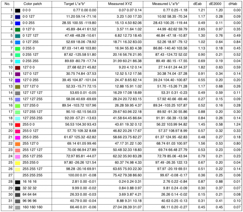

28 sierpnia 2018, 00:08 - wt
Czyżby to któryś CGxxxx ?
Re: PA271Q vs CG2730
28 sierpnia 2018, 00:12 - wt
Dokładnie jest to CG2730 z kalibracją wbudowanym czujnikiem. Robiłem testy z zewnętrznym, rekalibracją wbudowanego lub bez i wyniki za każdym razem są podobne.
28 sierpnia 2018, 01:27 - wt
I typowe odchyłki dla EIZO.. mocny zielony, czerwony i pomarańczowy zawyżona delta.. może się czepiam, ale to już jakby "rodzinne". Rozumiem jeszcze CS2420 (notorycznie podobny scenariusz), ale tu mogłoby być jednak lepiej..
28 sierpnia 2018, 03:01 - wt
"Zawyżone" są odległości dEab, ale przecież wiadomo, że wymiary liniowe w modelu a wrażenia wizualne percepcji to kompletnie inna bajka. Specyfikacja dE2000, jak widać, pokazuje bardziej ludzki poziom błędów, lepiej korelujący z wrażeniem barwnym a nie czystą analityką.
