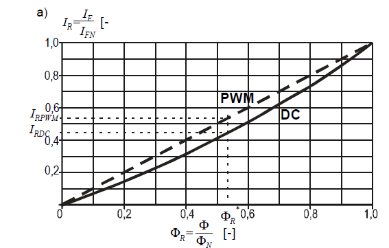

Nie umiem dodawać zdjęć na forum :)
Apropos zużcia energii:

Krzywa pokazująca zmienność prądu w funkcji napięcia przewodzenia pokazuje nieliniowość charakterystyki, o której mówiłem wcześniej. W żadnym wypadku nie wykazuje "oszczędności" takiej odmiany zasilania, gdyż za mniejszym prądem idzie mniejsza jasność diody! Czyli monitor będzie pobierał np 10% mniej energii na podświetlenie, ale dlatego, że przy tym samym regulatora ustawieniu świeci 10% słabiej niż przy zasilaczu PWM!

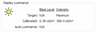

Dowód:
Test nowego modelu z "DC": http://www.benchmark.pl/testy_i_recenzj ... 29890.html Wg pomiarów, myślę, że wiarygodnych, to żadna filozofia zmierzyć jaskrawość, maksymalna to 271 nitów. Poniżej, sprzed chwili, mój pomiar "starego" modelu 27" serii EA z zasilaczem impulsowym i regulacją PWM. Jaskrawość maksymalna 308 nitów:
Z proporcji: 271 * 100 / 308 = 87,9 Czyli nowy model jest "oszczędniejszy" o 12%. Pasuje do "regulacji unijnych"?

Dodatkowo publikacja którą Pan przywołuje, a z której pochodzi wcześniej przywoływany przeze mnie wykres jednoznacznie stwierdza fakt, że sterowanie DC przyczynia się do obniżenia konsumpcji energii przez monitor - co starał się Pan wcześniej negować - przynajmniej takie mam ważenie.
