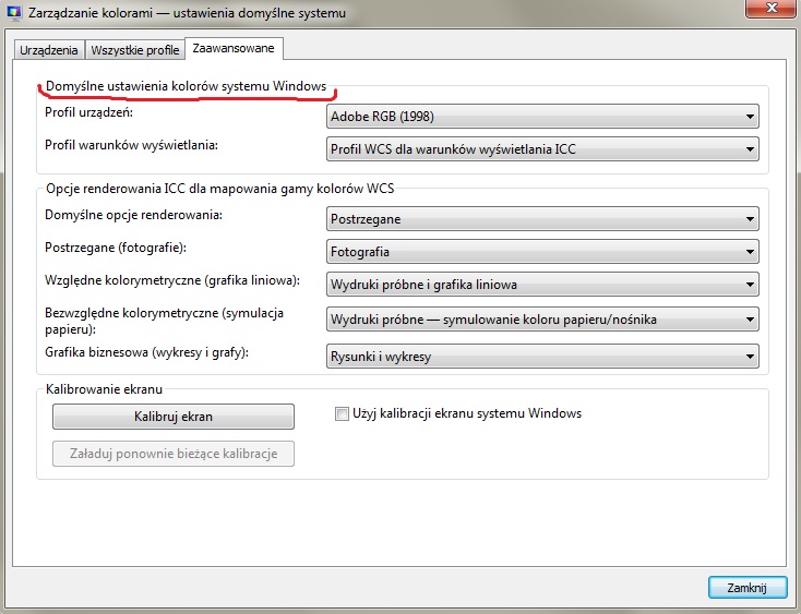

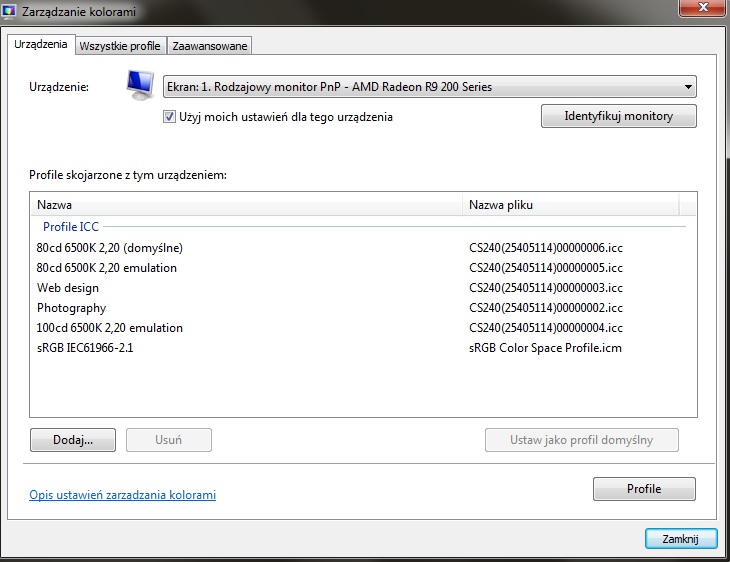

Chwila, moment. Wróćmy do panelu sterowania i tego screena: http://mva.pl/download/file.php?id=438
Po co tam są wgrane te profile? Czy ja coś źle rozumiem czy monitor po to w końcu kalibruje się sprzętowo, żeby nie bawić się w profile w systemie? Czy nie stąd wynika frustracja kolegi, że gdzie nie otworzy swoje zdjęcia, to każdy program pokazuje mu co innego?

Tiboo pisze:Chwila, moment. Wróćmy do panelu sterowania i tego screena: http://mva.pl/download/file.php?id=438
Kalibracja ekranu to jedno, a oprogramowanie czytające pliki graficzne to drugie. To o czym mówisz to sprzętowy softproofing. Takiego czegoś w tym monitorze nie ma.

GrzesiekR pisze:
Tiboo pisze:To o czym mówisz to sprzętowy softproofing. Takiego czegoś w tym monitorze nie ma.
To sprzętowy czy softowy? ;) No właśnie nie mówię o proofingu - wiem, że nie ma.
Chodzi mi tylko o to, że autor wątku po kalibracji wygenerował jakieś profile i wrzucił je do systemowego zarządzania barwą - pytanie po co? Kalibracja kalibracją i systemowi nic do tego, a softproofing i tak robi się w szopie/lightroomie. Sugeruję tylko, że całe zamieszanie może być wynikiem grzebania w windosowskim zarządzaniu barwą.
Re: CS240
14 kwietnia 2015, 21:06 - wt
Tiboo pisze:Chodzi mi tylko o to, że autor wątku po kalibracji wygenerował jakieś profile i wrzucił je do systemowego zarządzania barwą - pytanie po co? Kalibracja kalibracją i systemowi nic do tego
Myli Pan pojęcia. Kalibracja to jeden etap a profilowanie drugi. Profil MUSI być w systemie, aby aplikacje miały informację o monitorze na którym wyświetlają.

Re: CS240
14 kwietnia 2015, 22:58 - wt
Color navigator automatycznie osadza go w systemie?
Re: CS240
15 kwietnia 2015, 01:05 - śr
Tiboo pisze:Color navigator automatycznie osadza go w systemie?
Jak każdy program kalibracyjny. Kalibracja nie istnieje bez profilu.
