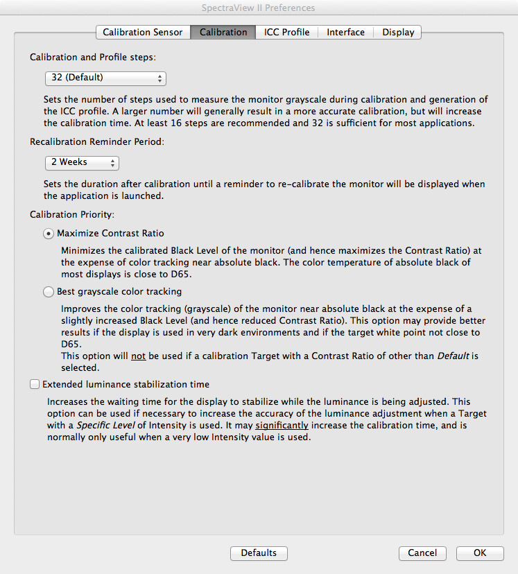

Mam jeszcze trzy pytania o Nec-a EA244WMi i jego kalibrację. W opcjach SVII mamy co następuje:
To właśnie 32 kroki pwodują że kalibracja trwa 10 x dłużej niż CX240 z CN6, czy aby na pewno taka ilość jest konieczna? Druga sprawa to co lepiej ustawić, dążenie do max kontrastu czy lepszych szarości. W CN6 jest jeszcze opcja domyślna "standard" i tak ją tam zostawiłem. Trzecie pytanie, jak wiadomo Neczek płynie, co ile rekalibrować ten monitor?
- sv.jpg (198.27 KiB) Przejrzano 5394 razy

Z jednej strony im więcej próbek tym lepsza aproksymacja krzywych korekcji. Z drugiej jednak może powodować większe skutki uboczne. Główne przyczyny kiedy mniejsza ilość próbek bywa lepsza niż większa:
1. Mniejszy dryft temperaturowy czujnika.
2. Mniejszy wpływ wąskich a dużych przedziałów zachwiania charakterystyki jasności na krzywą korekcyjną.
3. Lepsza reprodukcja szarości, co częściowo wypływa z poprzedniego punktu.
Kontrast czy szarość? Pytam bo nie wiem czym się różni wynik i od czego zależy wybór?

... a "Calibration Priority"?Tom01 pisze:Z jednej strony im więcej próbek tym lepsza aproksymacja krzywych korekcji. Z drugiej jednak może powodować większe skutki uboczne. Główne przyczyny kiedy mniejsza ilość próbek bywa lepsza niż większa:
Re: EA244WMi do parki z CX240
Różnica jest w sposobie obliczenia krzywych korekcyjnych. Przy priorytecie kontrastu, każda krzywa jest korygowana osobno tyle ile wynika z pomiarów ich odkształceń. Przy priorytecie szarości, krzywe są korygowane słabiej, aby mniej się "rozbiegały" między sobą. Skutkuje to lepszymi szarościami, ale w głębokich cieniach, czyli tam gdzie błędy są największe, jest wyżej odcięcie.GoOrange pisze:... a "Calibration Priority"?
- Czornyj
Tak, w przypadku EA244WMi+i1Display Pro 32 próbki to optimum. Priorytet zostawić na kontraście, zresztą w tym przypadku nie powinno być specjalnej różnicy. Na mniejszą ilość można sobie pozwolić w monitorach z wielobitowymi 3DLUT.GoOrange pisze:To właśnie 32 kroki pwodują że kalibracja trwa 10 x dłużej niż CX240 z CN6, czy aby na pewno taka ilość jest konieczna? Druga sprawa to co lepiej ustawić, dążenie do max kontrastu czy lepszych szarości. W CN6 jest jeszcze opcja domyślna "standard" i tak ją tam zostawiłem. Trzecie pytanie, jak wiadomo Neczek płynie, co ile rekalibrować ten monitor?
