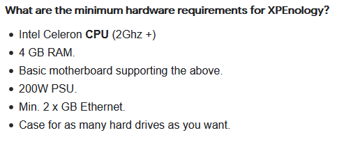

Ze swojego doświadczenia mogę polecić rozwiązanie działające i przystępne cenowo.
1. Znaleźć PC z procesorem Intela z serii J (niskonapięciowe) - lista tutaj
2. Zapakować do niego dyski np Hitachi 7K3000
3. Postawić serwer XPEnology na VirtualBoxie. Proces tworzenia całkiem dobrze pokazany tu - youtube. Jedynie co bym zmienił to zamiast linkować dyski wirtualne, zmapowałbym dysk fizyczny.
Dzięki takiemu rozwiązaniu zyskujemy praktycznie NAS Synology wraz z jego wszystkimi zaletami.

Taka oszczędność jest czymś poparta czy szukamy najgorszego rozwiązania?
FreeNAS
XPEnology
FreeNAS
XPEnology
Wiem, że FreeNAS nie pociągnie, ale zdaje się, że OpenMediaVault już tak. Przecież najtańsze NAS-y też mają 1 rdzeń i jeszcze mniej RAM-u.
