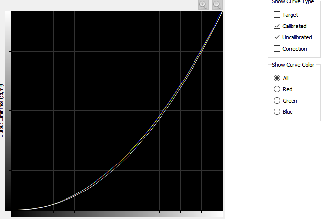

To wykres z ostatniej kalibracji
Re: TRUDNY WYBÓR PA271Q vs NEC EA271U vs FS2735-BK OSTRZEGAM NIE BĘDZIE ŁATWO
: 24 kwietnia 2020, 20:46 - pt
A sama Calibrated?
: 24 kwietnia 2020, 20:51 - pt
autor: WreX
Proszę.
: 24 kwietnia 2020, 21:01 - pt
Całkiem dobrze. Możliwe, że przy tamtym pomiarze monitor nie był wygrzany.
