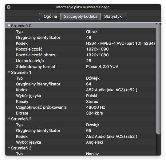

Jakoś nie widzę. Nadawcy powszechnie stosują 1080i, czyli mechanizm ten sam.
Kyle pisze: ↑
01 lutego 2018, 14:53 - czw
I proszę sprawdzić co nadawcy obecnie nadają w DVB-T, bo to o czym Pan pisze to bujdy na resorach.
ps. HD? ... HD w DVB-T w TVP1 to 1080i 50 fps ... a poza tym pełno programów w 576i 50 fps
Nie wiem co nadają w DVB-T, bo nie odbieram w ogóle naziemniej. Ale w DVB-S/S2 proszę:
Zrzut ekranu 2018-02-01 o 15.05.46.png (138.37 KiB) Przejrzano 6966 razy

Pan nie sądzi chyba, że Pański telewizor (czy to Plazma, choć szczególnie LCD) robi zwykłe złożenie pół-obrazów? Pański telewizor agresywnie obrabia strumień video, który jest przeplatany, zanim wypuści go na progresywny ekran.
01 lutego 2018, 15:06 - czw
Przydałby się jeszcze zrzut pojedynczej "klatki" z tego klipu. Bo kiedy przechwycę strumień TV naziemnej, to też będę miał "25 fps" ... przy czym na każdej klatce będą dwie pół-klatki i będzie to tak wyglądać, jak na obrazkach które zamieściłem wcześniej (chyba że będzie to scena statyczna, lub film kinowy).
Zapewne ma Pan rację. Dzięki temu użytkownika interesuje wyłącznie efekt na ekranie.
Kyle pisze: ↑
01 lutego 2018, 15:51 - czw
