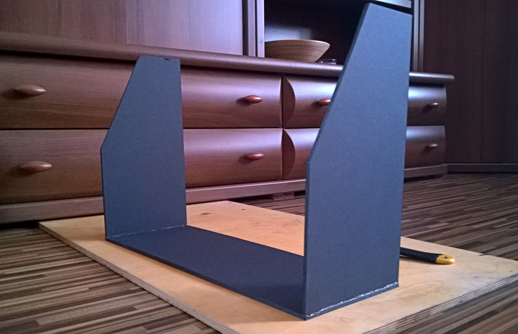

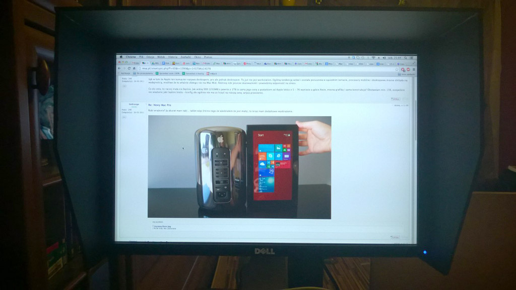

Nie jest tak prosto jak myślałem. Pierwszy egzemplarz idzie do starego Dell-a. Właśnie schnie :)

Pierwszy, testowy już gotowy. Z tego co widzę to piankę można spokojnie zgiąć nie powodując przetarcia papieru ani z zewnątrz, ani na zewnątrz. Tym samym można spokojnie obejść się bez klejenia, co prawda zagięta pod kątem prostym pianka wraca do poprzedniego kształtu ale myślę że można ją spokojnie za monitorem jakąś niteczką ściągnąć.

Kleić absolutnie nie ma sensu, sam wycinam na zagięciu w piance rowek przed powierzchnią papieru i składam. W wolnej chwili przytnę i wrzucę zdjęcia, tylko ciągle tej wolnej chwili brakuje...

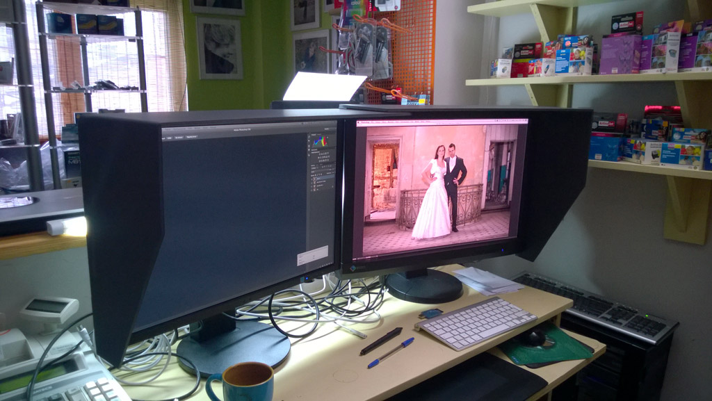

Finito! Teraz troszkę monstrualnie to wygląda ale najważniejsze żeby spełniało swoją rolę.

No niezłe cacko! Nie myślałeś by pośrodku przyciąć piankę po skosie i połączyć np. czarną taśmą izolacyjną? Między pianką a CXem robi się szczelina, co przy kontrowym świetle może trochę irytować...

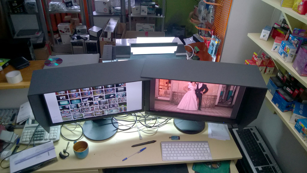

Monitory tak mam względem siebie ustawione że jeden lekko zachodzi na drugi. Dzięki temu nie mam prześwitów a i grubość łączna ramek zmniejszyła się minimalnie. Zasymulowałem czy pianka w środku nie będzie mi przesłaniać jednego lub drugiego ekranu i wychodzi mi że max taka 6 - 8 cm będzie znośna ale chyba na tym etapie więcej miałbym z nią kłopotu niż pożytku.
Teraz na środku obu ekranów mam 30Lx a na wysuniętej półeczce z Wacomem 165Lx. Patrząc na jasność kartki i monitora mam wrażenie że ciut za ciemno te 165Lx w odniesieniu do monitora 80 cd/m2 a chyba nie chcę już niżej schodzić. W odwodzie mam jeszcze zmianę kąta ustawienia świetlówek. Czuję przez skórę że chyba jestem w domu :)
Widok z naprzeciwka.

Taaa, 165lx to już przymaławo, a 30lx przy matrycy powinno być ok. Wizualnie coś się poprawiło w kwestii postrzeganego kontrastu monitor vs odbitka?

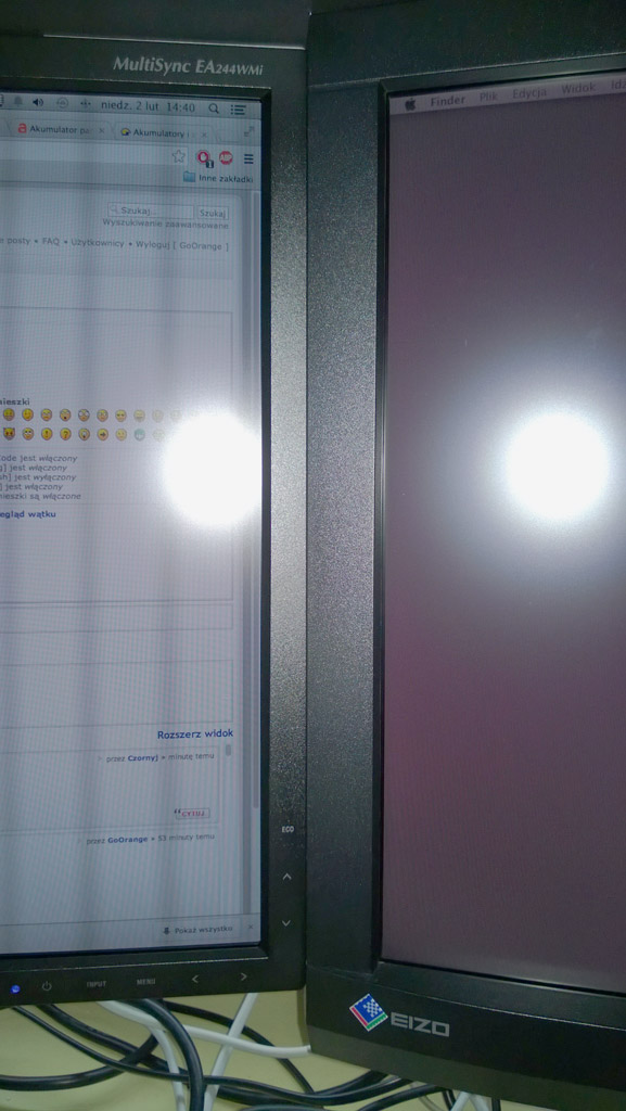

Nie jestem w stanie ocenić poprawności bo przed monitorami mam za ciemno, przez co ciężko coś tak porównać, z kolei próby rozjaśnienia otoczenia kończą się padaniem większego światła na matrycę. Ok. 200Lx wokół biurka i na matrycy robi się od razu ok. 60Lx (Nec). Eizo jest mniej narażone na światło ze względu na konfigurację otoczenia i tam ciągle utrzymuje się ok 30 - 40-Lx.
Czekam jeszcze z konkretnymi pomiarami do wieczora, teraz dość szybko robi się ciemno co zaburza pomiary. Przed chwilą rozjaśniłem otoczenie dość wyraźnie, kierując lampę bardziej na biurko a odczyt się nie zmienił i wykazywał to samo co godzinę temu. Eureka, dopiero jak spojrzałem w kierunku okna to załapałem...

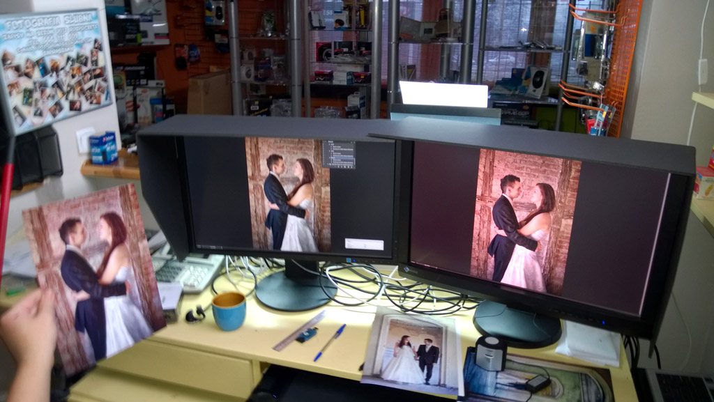

Czy taki układ porównania wydruku do ekranu może być czy trzeba bezwzględnie dążyć do uzyskania optymalnej jasności przed samymi monitorami?
Nie wiem na ile Lumia 920 oddaje jasność ale w takim układzie jest już blisko i wszystko jest w miarę równe, pomijając 60Lx na Nec a 30Lx na Eizo.

No nieźle, Panie! Coś tylko ten EJZO ma czerwoną czerń, zaś co to się tera porobiło z tymi dżapańskimi moniturami... :D

Czornyj pisze:No nieźle, Panie! Coś tylko ten EJZO ma czerwoną czerń, zaś co to się tera porobiło z tymi dżapańskimi moniturami... :D
No na zdjęciach to dziwnie wychodzi. Kiedyś chciałem pokazać różowego Dell-a obok zielonego Eizo i na zdjęciu wyszło odwrotnie, zrezygnowałem :mrgreen:
