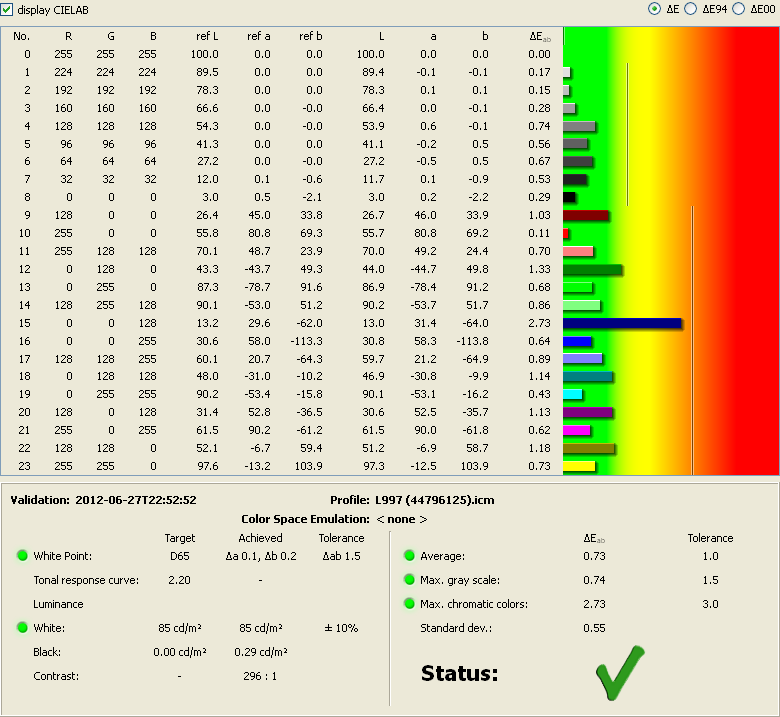

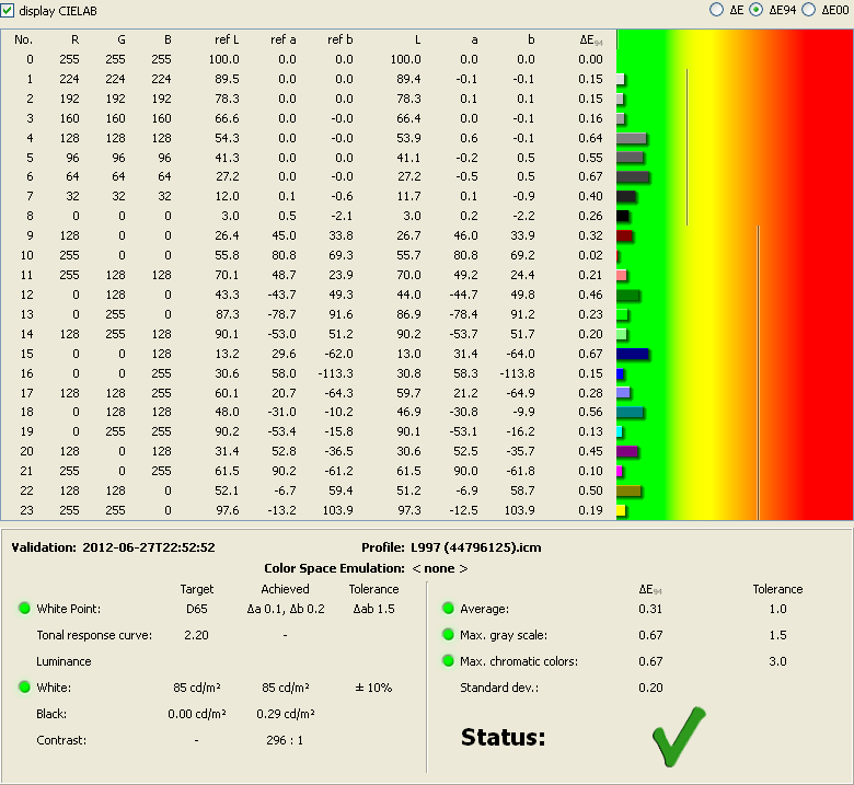

Jestem początkującym użytkownikiem, do tej pory sporo czytałem, miedzy innymi to forum. Znalazłem wiele wskazówek, sporo się dowiedziałem. Przyszedł czas na zweryfikowanie wyników, proszę ocenę kalibracji. Niby wszystkie lampki świecą się na zielono, jednak zastanawia mnie ten granatowy pik, który pomimo wysokiego wskazania chyba mieści się w normie. Czy takie ustawienia można uznać za prawidłowe? Monitor to Eizo L997 + eye one display 2 + basICColor display 5. Monitor jest już z dość dużym przebiegiem, więc świetlówki są pewnie w jakimś stopniu zdegradowane, kalibrator też zdaje się że nie najwyższych lotów, jednak na chwilę obecną taki zestaw musi mi wystarczyć.

Parametry kalibracji dobrane z głową, ale o wynikach nie da się nic powiedzieć bez walidacji drugim czujnikiem. Odskok w granatach to norma, nie ma powodu do niepokoju.
