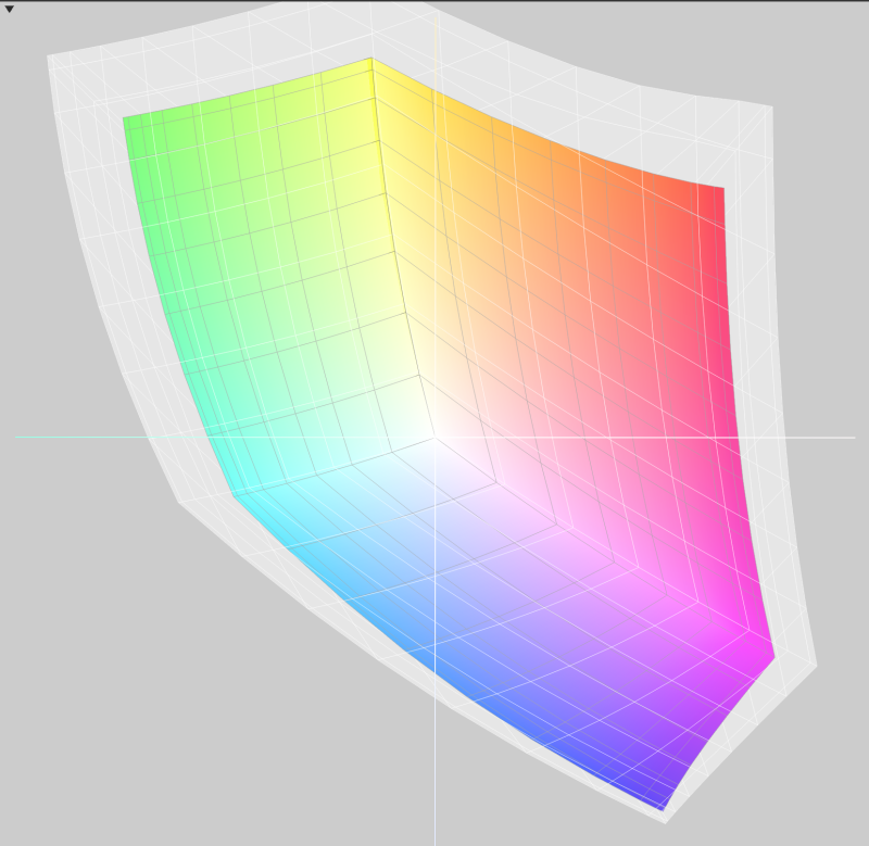

Pomijając wpływ takich wykresów na życie realne itp, to uważam, że nazwanie topowego EA jako "monitor ograniczony do sRGB" jest niezbyt prawdziwe. Patrz:
To co kolorowe - sRGB.
To co szare - EA271U.
To oczywiście typowo dla Ciebie w temacie sRGB, że jednak nie do końca jest to tylko monitor sRGB ;)

Nader nikła część XD - 10∆E*00 różnicy dla 100% Cyanu, 7∆E*00 dla100% Cyan+Yellow, 0∆E dla 100% Cyan+Magenta - realne różnice to kilka lekko zdesaturowanych i ocieplonych turkusów i zieleni.

EA271U i Q nie były nawet ćwierćszerokogamutowe - nie ma sensu porównywać gamutów w L*a*b bo wychodzą kompletne herezje, zrób sobie wykres w Yu'v'

To oczywiście było prześmiewczo powiedziane, bo wiem, że albo coś jest szerokogamutowe, albo nie. Pomijając te wykresy, dane to jednak wciąż jestem zdania, że to nie było na sztywno sRGB, bo przecież gamut faktycznie w nich wychodził za bryłe, a ja się rzucałem, że nie można go przycinać w SVII. Chyba, że cały czas mowa, że te wykresy pokazują takie brednie, no ale cały świat pokazuje na nich gamut (no chyba, że po to aby uwypuklić drobne różnice i zrobić efekt na kliencie?)
