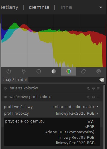

Chłopaki, obaj namieszaliście :mrgreen: Po kolei:
- RAW "nie ma profilu" w swej pierwotnej postaci, to co jest wyświetlone w LrC / ACR jest już zdemozaikizowane i wyrenderowane z użyciem profilu aparatu do przestrzeni ROMM RGB (nie jest to ani ProPhoto, ani Melissa)
- Podczas obróbki RAW używa się ROMM RGB z prostej przyczyny - w celu zachowania pełni informacji tonalnej zarejestrowanej przez matrycę aparatu. ROMM ma ekstremalnie szeroki gamut z przestrzeni ProPhoto mapujący wszystkie kolory zarejestrowane przez matryce/filmy itd., co ma na celu zapobieganie przycięciu informacji tonalnej wykraczającej poza wąskie gamuty popularnych syntetycznych przestrzeni edycyjnych (sRGB, Adobe, P3). Dodatkowo korzysta z TRC 𝛄1,0 po pierwsze by na tym etapie uniknąć zbędnej konwersji do TRC 𝛄1,8 lub 2,2 lub sRGB, po drugie bo na liniowej postaci najwygodniej/najwydajniej wykonywać wszelkie przekształcenia kolorystyczne i tonalne
- Melissa RGB jest to kolejny wariant przestrzeni ProPhoto, z TRC sRGB wykorzystywany w LrC / ACR wyłącznie do jednego celu - poprawnego wyświetlania histogramu i wartości liczb RGB ;)
- PSD bazuje na TIFFie, więc ogólnie dla materiału nie ma znaczenia czy zapisuje się w tym lub w tym formacie - TIFFa używa się jako ew. dupochronu, bo w przeciwieństwie do PSD jest formatem otwartym i można otworzyć go wszystkim, więc część twórców używa go jako zapewniającego lepszą archiwalność danych. "Koniecznie 16-o bitowy" również jest nieścisłe, bo tyczy się SDR - HDR wymaga już 32 bitów.
Podsumowując:
1) zdjęcia do dalszej edycji najlepiej renderować do 16 bitowej ProPhoto, lub 32 bitowej Rec2020 i zapisać do PSD lub bezpieczniejszego TIFFa
2) zdjęcia do publikacji w necie obecnie najlepiej renderować do sRGB i zapisywać w jpeg, w nieodległej przyszłości do P3 z zapisem w heif / heic

ProPhoto, Melissa i ROMM mają ten sam wspólny gamut i trzy zupełnie różne TRC - z perspektywy zarządzania barwą są to zatem trzy zupełnie inne przestrzenie i np. przydzielenie jednej z nich zamiast drugiej doprowadziłoby do totalnej katastrofy kolorymetrycznej :mrgreen: Wszystkie źródła są w tej kwestii trochę nieścisłe, lub precyzują jak Andrew że mowa o "ProPhoto z trc zmienioną na 𝛄1,0 (czyli ROMM)", lub ProPhoto z trc zmienioną na sRGB (czyli Melissa) ;) Wyjaśniam to tylko dla porządku, żeby uświadomić wam że obaj macie i nie macie racji ;)
