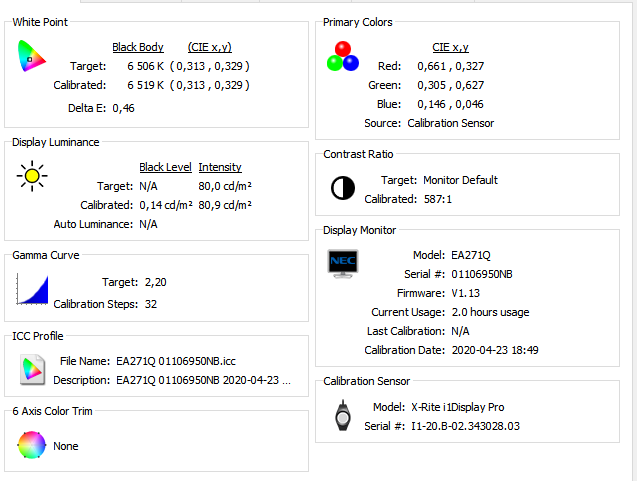

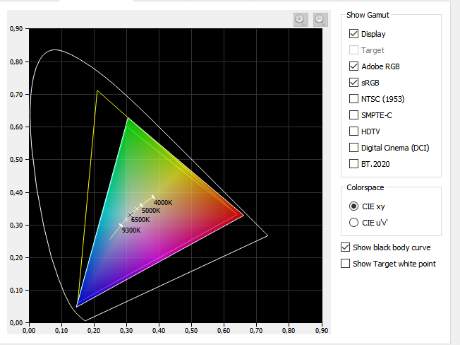

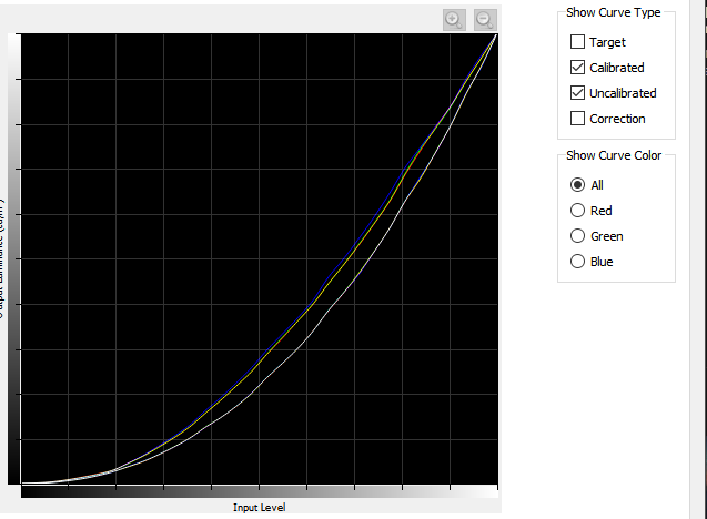

Ok, monitor wymieniony.
Pierwsze efekty kalibracji. Jestem ciekaw czy odchylenie standardowej krzywej od tej po kalibracji jest ok czy tak średnio.
Niestety chyba mam pecha do tych monitorów bo już drugi posiada martwe pixele.

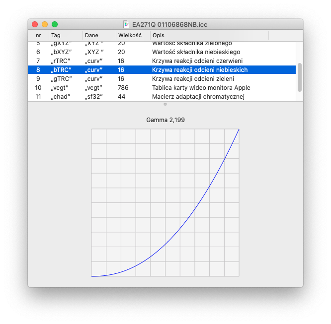

Takiego paździerza jak żyję nie widziałem. Dla porównania, krzywa po kalibracji, oczywiście w jedynej słusznej wersji COLOR. ;) Radzę przemyśleć czy na pewno różnica jest "tylko" w polataniu kalibratorkiem.

No elo - to jest monitor z 14-o bitową LUT, jakie to ma znaczenie jaka krzywa była natywnie? Po korekcji i tak tak, jak ma być.

To już zgłupiałem trochę, bo można znaleźć informacje, że im bliżej idealnej krzywa gamma przed kalibracją tym "lepszy monitor". Jak również informacje, że od tego jest kalibracja, żeby właśnie tą krzywą doprowadzić do ideału. Dodam, że podobny wykres jak wyżej, miałem jak kalibrowałem drugi raz.

Baśnie z mchu i paproci - w czym niby taki monitor miałby być lepszy czy gorszy, skoro do zlinearyzowania 256 odcieni z palety 1024 odcieni masz 14-o bitową LUT, tj. 16384 koordynatów korekcyjnych na każdy z kanałów?

Co do tej gammy odbiegającej znacznie od 2.2, to nie ma opcji w OSD tego modelu, by ją podciągnąć do standardu?
Re: TRUDNY WYBÓR PA271Q vs NEC EA271U vs FS2735-BK OSTRZEGAM NIE BĘDZIE ŁATWO
24 kwietnia 2020, 12:32 - pt
Po to jest właśnie kalibracja. Przy czym proszę zwrócić uwagę jak jest pofalowana po kalibracji. Coś jest nie tak.
