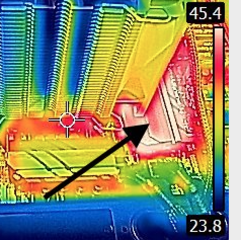

Re: Jaki monitor i komputer? Zestaw do fotografii dla początkującego
07 kwietnia 2019, 22:17 - ndz
Wolfgang pisze: ↑
07 kwietnia 2019, 22:09 - ndz
Ponieważ problem przegrzewających się kości RAM tak naprawdę nie jest problemem
Poniżej termogram z bardzo dobrego komputera jak na składaki, cały kosztował ok 6 tys zł. Proszę zwrócić uwagę na zaznaczoną strefę. To obszar gdzie trochę dalej są pamięci. Oczywiście "topowe" z radiatorami itd. Temperatura ponad 50st C i propaguje się szeroko nagrzewając wszystko dookoła. To nie jest normalne. G*wno po prostu się grzeje, pomimo normalnych parametrów zasilania i częstotliwości. Pracujące z analogicznymi parametrami normalne moduły, bez radiatorów mają temperaturę otoczenia.
Sprzęt z termogramu trafił jakiś czas temu do mnie jako ostatniej deski ratunku. Nie lubię się tym zajmować, bo to jak grzebanie kijem w wiadrze z pomyjami. Owszem, da się poskładać dobrego (w miarę) składaka, ale jak mówiłem kilka postów wcześniej, jest to budżet minimum 2-3x większy niż przewidziana kasa wątkotwórczyni. W przypadku składaka za 2 tys będzie to źle lub bardzo źle.
