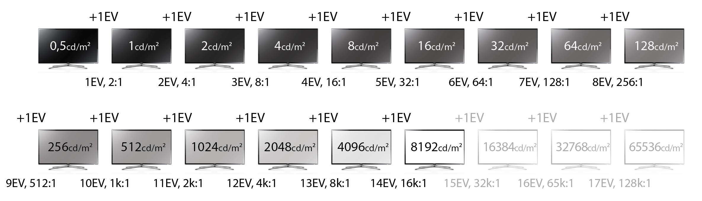

Przy obecnej max. luminancji ok. 400-500cd/m^2 kontrast 1500:1 wystarczy - efekt nie będzie może powalający, ale zauważalny:
https://hdtvpolska.com/forum/applicatio ... 95dc7de5ae
OLED jak na razie są za ciemne do konkretnego HDR, wymagają odtwarzania treści w mroku by dało się coś ugrać kontrastem.
