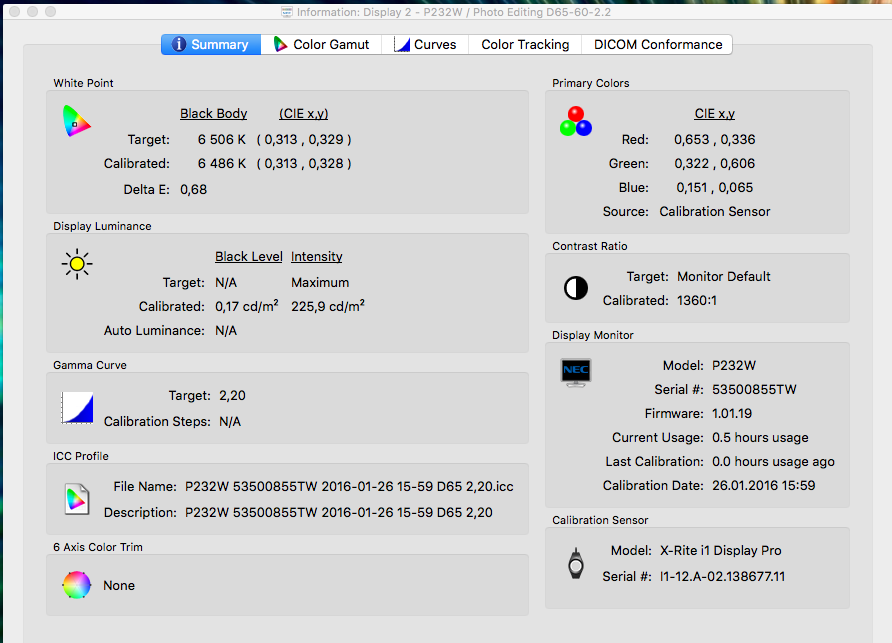

Nie wiedziałem, że P232W (z DUC/DUE, który kontrast obniża o jakieś 10-20%) ma kontrast 1360:1. :shock:
download/file.php?id=754&mode=view
Nominalnie matryca powinna mieć 1500:1. Nieźle.

No tak wyszło akurat.. Przy jasności poniżej 100 nitów kontrast spada w okolice 600-700 : 1.

P232W raczej nie tnie matrycą. Nie powinno się to aż tak zmieniać.

Jeśli przy niskiej jaskrawości kontrast jest znacząco inny niż przy wyższej, przyczyną jest niewystarczająca czułość czujnika w zakresie cieni.

Znaczy kontrast 1360:1 pomierzony przy wysokiej jasności jest dokładny, a 700:1 mierzony poniżej 100cd/m2 niedokładny. Czyli nominalnie matryca ma 1500:1.
Dziwy nad dziwami.
Same "ciekawostki" przy tych Waszych kalibracjach. Powinniście więcej tego wrzucać. ;)
PS. Nie wiem, czy to nie wynika z błędów pomiarów błędów, ale P232W ma mniejsze błędy niż EA245WMi. Elektronika tasama, tylko wypatroszona z czujników. Powinno być jednak nieco gorzej, choćby przez niekorygowane fluktuacje podświetlenia...

Raczej odwrotnie i żadne dziwy. Im ciemniej tym rośnie wpływ błędu czujnika. Błąd np 0,2nita przy bieli a taki sam przy czerni ma zupełnie inne znaczenie. Przykładowe obliczenie:
Biel: 100 +/- 0,2
Czerń: 0,3 +/- 0,2
Przy takim rozrzucie kontrast będzie się wahał w zakresie 200:1 do 1000:1 zależnie od porywów wiatru i plonów ogórków w obwodzie kaliningradzkim.

No, czyli żeby pominąć wpływ ogórków trza ustawić wysoką jasność. Przy takowej wychodzi kontrast 1360:1. No i ta wartość mnie dziwi. Spodziewał bym się właśnie 700:1.
Wynikało by z tego, taj jak Pan pisze, że również przy wysokiej jasności, pomierzona czerń 0,17cd/m2 jest poniżej dokładności pomiaru czujnika. Wówczas nawet przy wysokiej jaskrawości kontrast będzie latał zgodnie z dojrzewaniem ogórków.

No, zależy jaki ma się czujnik. O ile popularne czujniki dobrze sobie radzą z kolorem przy wyższych poziomach luminancji, o tyle w okolicach cieni latają po krzakach aż miło. Powtórka pomiaru i będzie kompletnie inny wynik.
Aby tego uniknąć, badam dynamikę i liniowość Konicą-Minoltą i dopiero jak panel sam z siebie trzyma się jakoś w ryzach, robię linearyzację. W innym przypadku wychodzą popularne babole typu kontrast 125672653:1.
