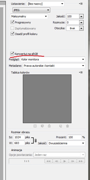

Używam opcji zapisz do internetu i zaznaczone pole konwertuj na sRGB. Czyli muszę liczyć na szczęście jakiej przeglądarki będzie używała druga osoba oglądająca moje zdjęcia, czy to będzie chrome, IE to efekty mogą różne. :(

: 08 kwietnia 2015, 14:44 - śr
Proponowałbym nie "Zapisz dla internetu i urządzeń" tylko "Zapisz jako". A wcześniej "Edycja" i "Konwertuj do profilu". Z listy wybiera Pan sRGB.

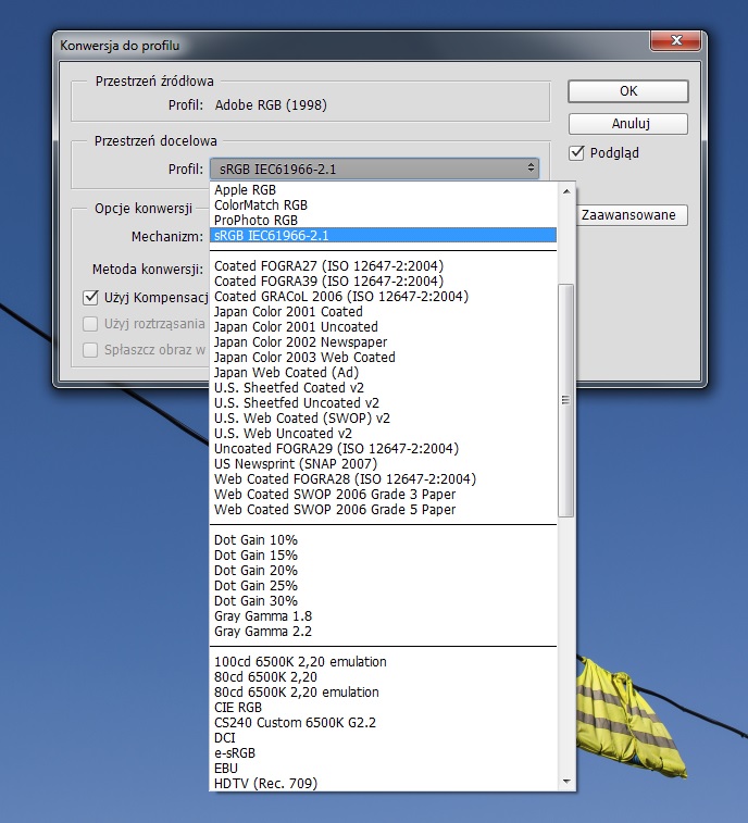

autor: konzzo
Tom01 pisze:Proponowałbym nie "Zapisz dla internetu i urządzeń" tylko "Zapisz jako". A wcześniej "Edycja" i "Konwertuj do profilu". Z listy wybiera Pan sRGB.
a w konwertuj do profilu wybieram sRGB IEC61966-2.1
a później przy opcji zapisz jako drugi raz zaznaczam profil ICC sRGB IEC61966-2.1
Czy jeden raz wystarczy?

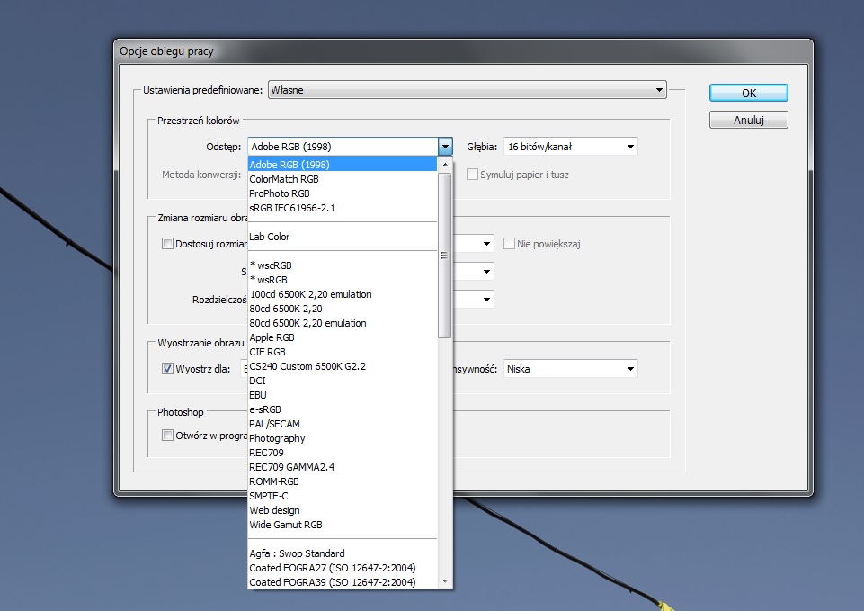

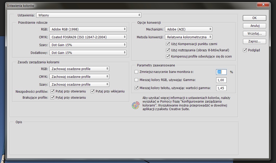

konzzo pisze:Oraz czy w ustawieniach koloru przestrzeni roboczej w photoshopie lepszą opcję jest wybranie ADOBE RGB czy nasz profil skalibrowanego monitora 80cd 6500k 2.2 native.
Ustawia się przestrzeń roboczą. NIGDY W ŻYCIU profilu monitora.

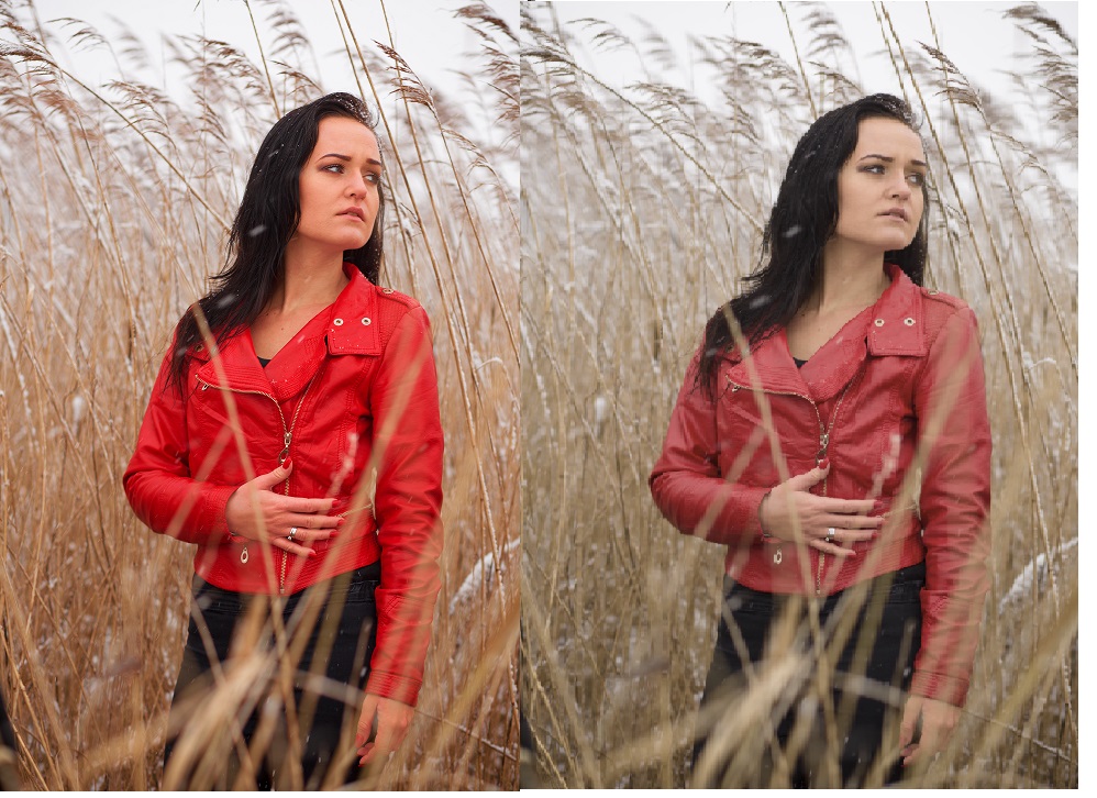

autor: konzzo
taka jest różnica ...
zdjęcie po prawej jest takie jak widzę w photoshopie a to po lewej widzę w paincie w chrome, firefox. w Przeglądarce windowsa widzę jeszcze inaczej ale to już przerabialiśmy i wiem czemu.

: 08 kwietnia 2015, 16:31 - śr
konzzo pisze:Ten czerwony który jarzy wyświetla się teraz w paincie, w przeglądarkach a w photoshopie jest zupełnie inaczej
Nie ma żadnego błędu. Tak ma być. W Windows NIE MA zarządzania barwą. Jak się Pan chce całkowicie pozbyć problemu różnego wyświetlania to trzeba zmienić system na OSX. Pod Windows, jak wcześniej pisałem, trzeba używać WYŁĄCZNIE aplikacji z modułami CM. Paint nie posiada.

: 08 kwietnia 2015, 16:42 - śr
konzzo pisze:to w takim razie jak Pan to zobaczy u siebie w przeglądarce? jako jarzące czy nie?
Oczywiście, że nie. Przesaturowany czerwony to problem Pańskiego Painta a nie mojej przeglądarki.

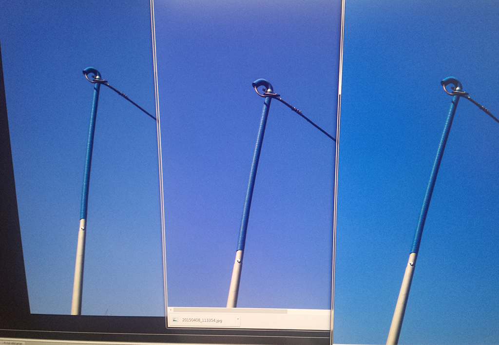

autor: konzzo
Tylko teraz sprawa wygląda tak że sprawdzałem to zdjęcie na laptopie i wygląda tragicznie jaskrawo. Dla mnie to jest zupełnie bez sensu, po co ja mam bawić się kalibrowanie, ustawianie, poświęcanie godzin w photoshopie na obróbkę żeby ktoś inny widział to zupełnie jaskrawe w tragicznych barwach? Gdzie tu sens i logika? Wydaję mi się że sens był by taki że to co widzę u siebie na monitorze podczas obróbki będzie widział ktoś inny na swoim komputerze. W takim razie jak mam obrabiać zdjęcia jak to jest losowość zależna od tego kto jaki ma monitor, kalibracje, program, nawet nie ma jakiejś średniej w tym wszystkim. Wydaję mi się że nie tak to powinno wyglądać. Tutaj link do oryginalnego pliku jaki zapisałem https://drive.google.com/file/d/0B31Xy9 ... sp=sharing
Pytanie czy jest u Pana bliższy zdjęciu po lewej czy jaskrawemu po prawej?
