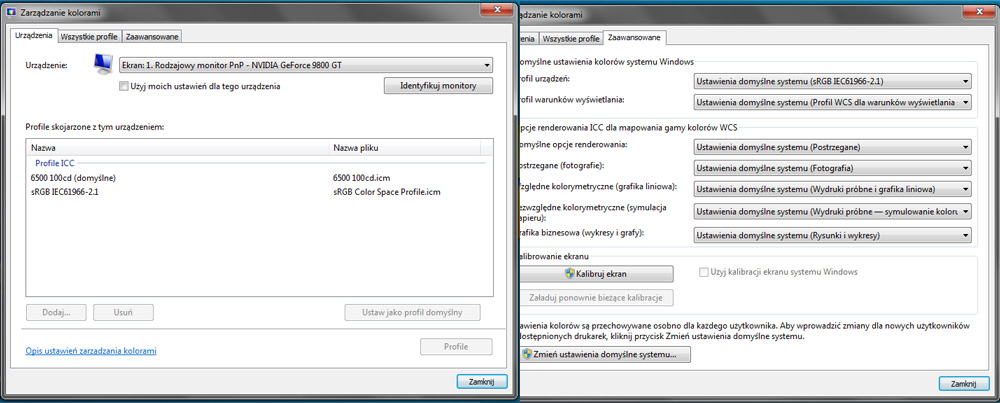

Ok czyli podsumowujac (moze komus to tez pomoze).
1. Kalibrujemy monitor kalibraotrem
2. Stworzony profil ustawia sie automatycznie jako domyslny (dotyczy przynajmniej programu Color Navigator) a monitor przechodzi w stan CAL - nic w menu monitora nie zmieniamy.
3. W systemie Windows w zakladce Zarzadzanie profilami monitor powinien miec ustawiony jako domyslny profil przez nas stworzony (zalacznik). W zakladce Zaawansowane zostaje tak jak jest - nic nie ruszamy.
4. Pracujac w Photoshopie badz innym programie z Adobe ustawiamy profil srgb jesli naszym celem jest docelowy plik srgb (mowa o zakladce Ustawienia koloru, badz automatyzacji z poziomu Bridge).
5. Plik obrabiany w Photoshopie powinien miec wlaczona Probe koloru z ustawieniem na srbg (w Photoshopie 6 jest cos takiego jak "Internetowa standardowa RGB (srgb)") i po pracy eksportujac dodajemy profil srgb - czyli przestrzen w ktorej pracowalismy.
Olewamy to, ze tapeta na pulpicie Windows ma bardziej nasycone kolory a zdjecia w przegladarce Windows i reszcie programow sa "blade", bo tak ma byc
Czy wszystko dobrze zrozumialam?
