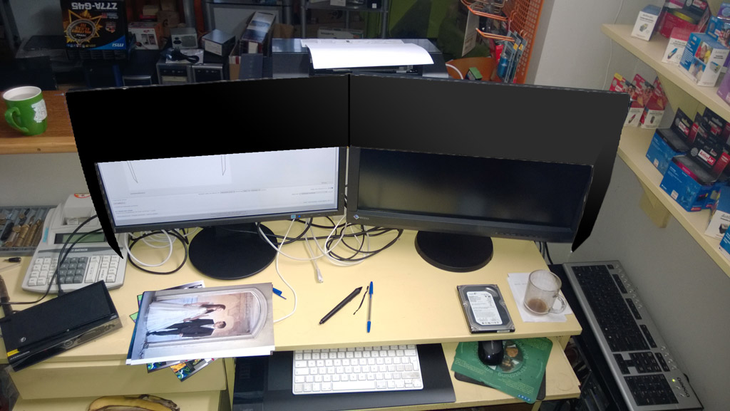

GoOrange pisze:A czy słuszną koncepcją jest zastosowanie płyty ze spienionego PCV na kaptur? Nie widziałem tego na oczy a zasugerowano mi takie rozwiązanie.
Spienione PCV może okazać się za ciężkie, trudne w obróbce i doczepieniu. Z powodzeniem stosuję natomiast samoprzylepne pianki modelarskie, nacinam w nich rowki, formatuję nożykiem do tapet i uzyskuję solidny, lekki kaptur. W wolnej chwili wstawię zdjęcia z instruktażem jak coś takiego dociąć.
Tom01 pisze:Materiał dowolny, byle sztywny i wyklejony od środka czymś nie odbijającym światła. Nie ma nic gorszego niż refleksy wewnątrz kaptura.
Zamówiłem to: http://architekci-sklep.pl/product_info ... s_id=45687 i do tego ten klej: http://architekci-sklep.pl/product_info ... s_id=46000 resztę (nożyk, mata), mam. Pochwalę się jak skończę :).
Tylko jeszcze zastanawiam się jak to ogarnąć w konfiguracji dwumonitorowej? Normalnie zrobić jak dla jednego monitora, czy nie robić wewnętrznych skrzydełek?

Ja bym zrobił strzałkę ze skrzydełkami, tyle że 100cm może nie wystarczyć.

Czornyj pisze:Ja bym zrobił strzałkę ze skrzydełkami, tyle że 100cm może nie wystarczyć.
Kolega Cichy z canon-board linkował tą płytę i pokazał efekt swojej pracy na 27", ja zamówiłem 2 szt. 100x70cm Strzałki niestety nie rozumiem :(

GoOrange
Posty: 295
Re: Światło w miejscu pracy-za mało, za dużo?
27 stycznia 2014, 16:05 - pn
Czyli tak to będzie leciało... Nawet uwzględniłem kierunek światła ;) Tyle że kaptur zrobię rozłączny, cholera wie jak szybko dopadnie mnie wizja 27" :mrgreen:
