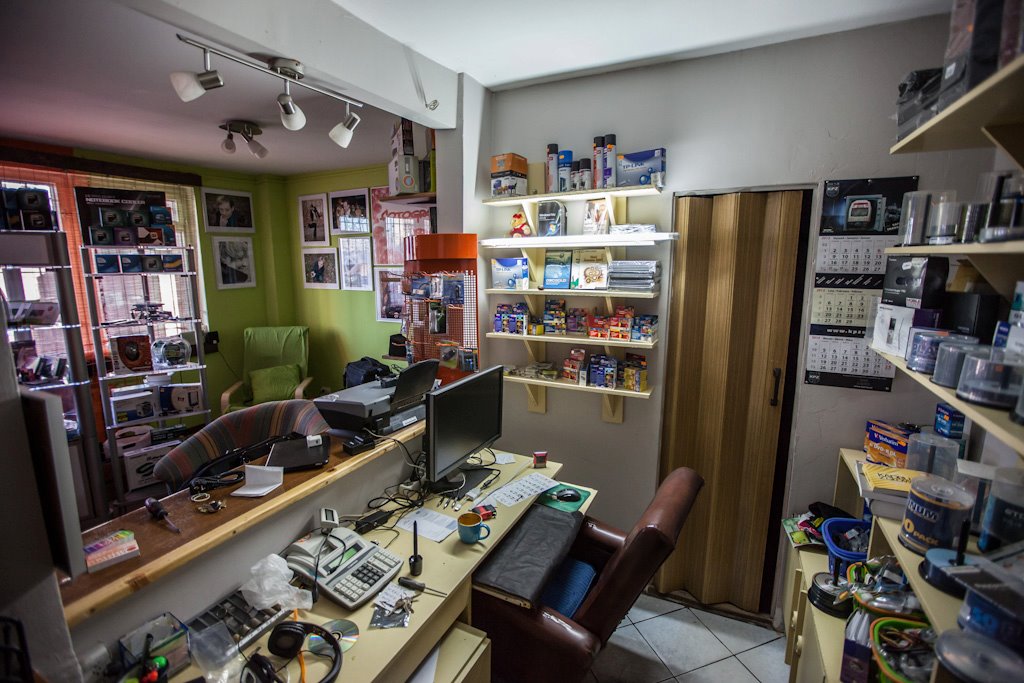

Za tą "półścianką" sięgającą do wysokości połowy monitorów jest wolna przestrzeń, jakieś 4 metry i okno, tyle że przed oknem mam jeszcze przezroczyste półki z towarem, światło się przebija i można powiedzieć że dzień mam załatwiony
Stare zdjęcia ale wiele się nie zmieniło. Mieszkam nad firmą więc cały majdan mam na dole.

: 24 stycznia 2014, 22:51 - pt
autor: max
Teraz super.

: 24 stycznia 2014, 23:17 - pt
autor: GoOrange
max pisze:Teraz super.
Ale co super? To stare zdjęcia, w zasadzie nic się nie zmieniło poza tym że doszły lepsze świetlówki. Może rzeczywiście przesadziłem waląc nimi w kierunku monitorów. No nic, pomyślę jeszcze jak to ogarnąć.

: 24 stycznia 2014, 23:24 - pt
autor: max
Miałem na myśli dzienne oświetlenie za monitorami.
Po zmroku po prostu okolice okien i półek trza doświetlić. I tyle.
