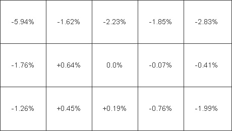

W NECach można sprawdzić jak dobra jest matryca. Wystarczy wyłączyć ColorComp/DUE/DUC, czy jak to się tam zwie, i pomierzyć nierównomierności własne jeszcze przed korekcją. W EIZO takiego badania nie da się przeprowadzić, gdyż nie da się wyłączyć wyrównywania DUE. Trudno więc stwierdzić czy dobra jest matryca, czy układ wyrównywania.
na dole: Bildhomogenitat.
Wyrównywanie wyłączone.
Włączne.
Moim zdaniem różnice przy krawędziach są duże i podważają sens kalibrowania reszty powierzchni ekranu w oparciu o wypaczony punkt. Nie sądzę, aby matryce w EIZO dramatycznie różniły się pod tym względem od powyższych obrazków. Naturalne podświetlenie krawędzi zawsze jest gorsze niż na środku. A my tu o ultraprecyzji najlepszych monitorów na świecie dyskutujemy.

max pisze:W EIZO takiego badania nie da się przeprowadzić, gdyż nie da się wyłączyć wyrównywania DUE.
Da się.
Re: Kalibracja NEC PA272W
09 grudnia 2014, 16:38 - wt
Da się.
Faktycznie.
na dole. "DUE: Brightness", czyli wyłączony.
14% w miejscu czujnika. :?
25% w narożniku. Mz. tragedia. :evil:
Jak to ma być selekcja matryc to ja jestem Jaś Fasola. :mrgreen:

A z ciekawości, ma Pan jakieś dane jak to wygląda w CG w porównaniu do CX po wyłączeniu DUE? Jest rzeczywiście lepiej, a jeśli tak to o ile? Czy np. CG są równiejsze między poszczególnymi egzemplarzami? I czy obie serie są znacząco lepsze od CS (240, bo 230 to inna sprawa), a DUE jest na tyle skuteczny, że wyrównuje to do przyzwoitego poziomu nawet w tańszych monitorach?
@max - ja wiem, że masz NECa, ale może wkleisz pod tym Eizo jak to wygląda z DUE? Bo robi się 0,45% w miejscu czujnika (czyli naprawdę bardzo mało) i znacznie lepiej niż w NECu, który wkleiłeś wcześniej. Znaczy DUE jest znacznie skuteczniejszy. Ale fakt, że matryca strasznie nierówna wyjściowo.
Edit: Wkleiłeś ;) I jakie teraz znaczenie ma umiejscowienie czujnika?
