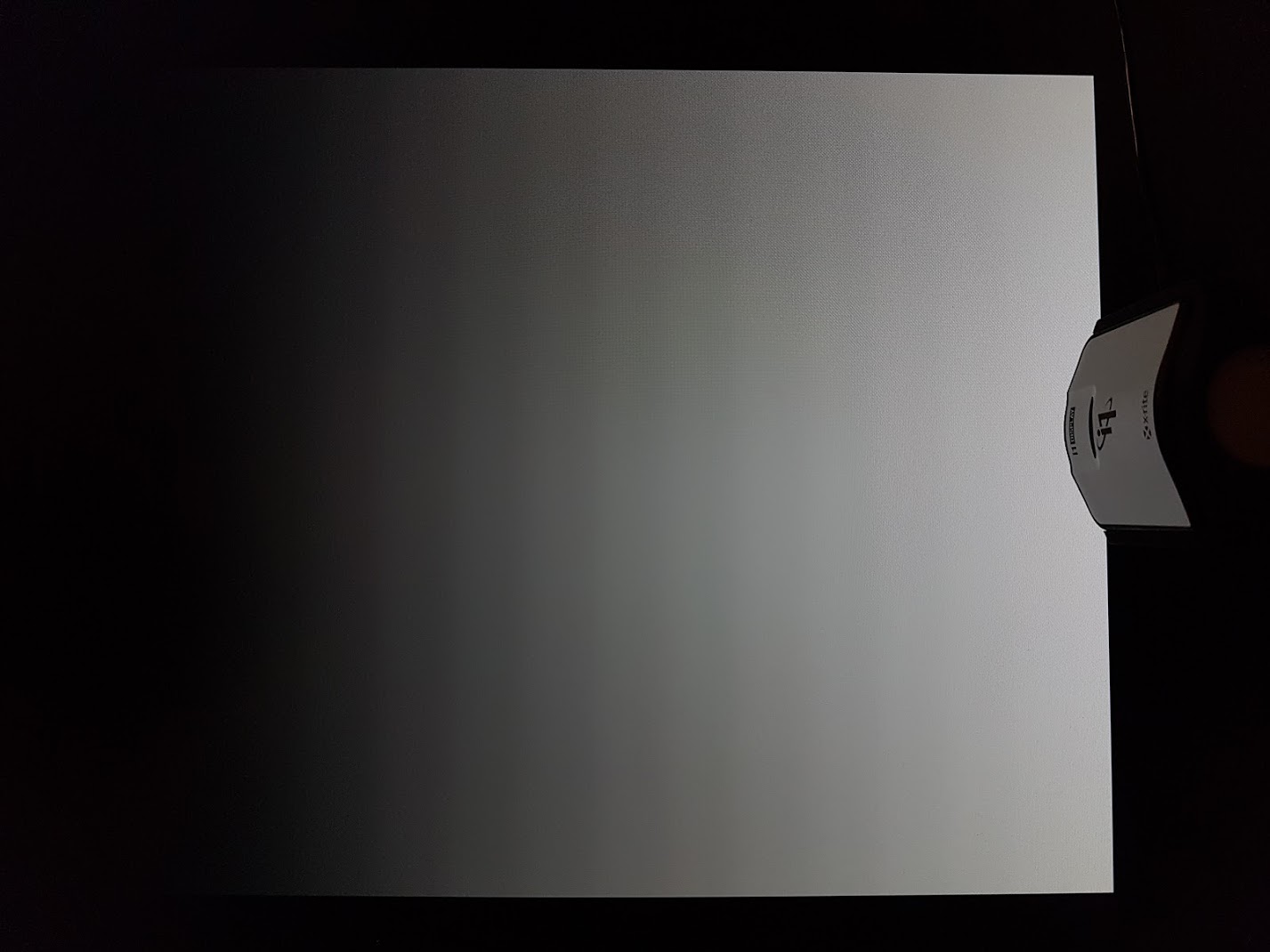

Po ok 3 miesiacach wykonalem dzis kalibracje sprzetowa programem SpectraView II i otrzymalem bardzo dziwna krzywą. Tak jakby pofalowaną.

aha, skala szarosci wyglada geometrycznie niejednorodnie:

Windowa 10 wersja 1903?
Re: Kalibracja i profilowanie monitora | X-Rite i1Display Pro - poradnik ogólny
: 08 lipca 2019, 14:27 - pn
autor: StuffX
Tak
: 08 lipca 2019, 14:28 - pn
No to typowa usterka. Nie ma na to na razie recepty, poza powrotem do 1803.
: 08 lipca 2019, 14:31 - pn
autor: Puniek
Albo zrobić krok do przodu. Ja zainstalowałem 18362.10000 należącą do Slow Ring 19H2 czyli coś co będzie na jesieni tego roku. Na tej wersji problemy z profilem u mnie znikły.
