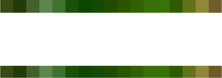

Już jakiś czas temu pokazałem Panu eksperyment. Powtórzę:
Zdjęcie poniżej są podzielone na pół i na jednej połowie jest granica sRGB a na drugiej granica gamutu monitora EA. Na drugiej fotce strony są zamienione miejscami aby łatwiej wychwycić różnicę. Zdjęcia celowo z trawą, bo w zieleniach jest największa różnica gamutów sRGB i EA. Zainteresowanych poproszę o odpowiedzi czy zachodzi tutaj, określona wg Maxa, sytuacja niemożliwości poprawnego wyświetlenia zdjęcia:

Jeśli komuś się nie chce czytać wątku w którym udowodnione było to o czym rozmawiamy, poniżej wyekstrahowane różnice z przykładowych fotek. Górny pasek to próbki z jednej fotki, dolny z drugiej:

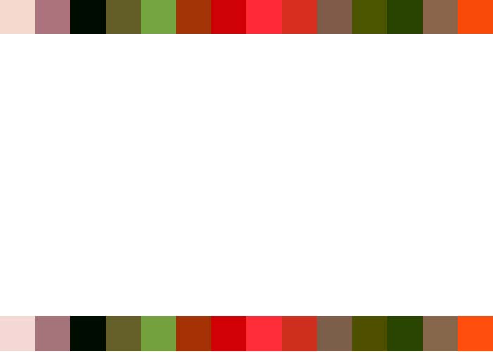

08 września 2018, 22:41 - sob
No to jeszcze porównanie z uwzględnieniem czerwieni, oranży, khaki i beżu:
Dla przeciętnych użytkowników, którzy nie używają zarządzania barwą, ta cała zabawa to tylko wyciąganie kasy i podwyższanie kosztów zakupu przeciętnego monitora. Jak ktoś chce mieć coś dobrego (w tym wypadku wiernie wyświetlający ekran w Windows) lepiej kupić po prostu dobry monitor, a nie przeciętny ale drogi.

Znów Pan albo celowo manipuluje, albo nieświadomie gwałci zasady. Oko jest niesamowicie wrażliwe na różnice walorów barwnych leżących w sąsiedztwie. Nierzadko są to tak małe różnice, że nie sposób się domierzyć, a okiem widać. Zaznaczam, że widać TYLKO jeśli jest sąsiedztwo. W normalnych warunkach taka sytuacja nie występuje. Nie mamy nałożonego drugiego obrazu na ten nad którym pracujemy. Jeśli więc przerobimy ten test na bardziej realny, wygląd jest taki:
12 stycznia 2019, 19:55 - sob
No i analogicznie sprawa się ma ze skalibrowanym i nieskalibrowanym monitorem. Skoro nie widać różnicy, to po co kalibrować.
PS. Ja uważam, że to Pan rozsuwa zdjęcia, czyli manipuluje tak, aby utrudnić ocenę kolorów, gdy to Panu wygodnie.
Wniosek jest taki, że dla zwykłych użytkowników Windows (99% przypadków) kalibracja i zarządzanie barwą jest zbędnym utrudnieniem i naciąganiem na kasę.
