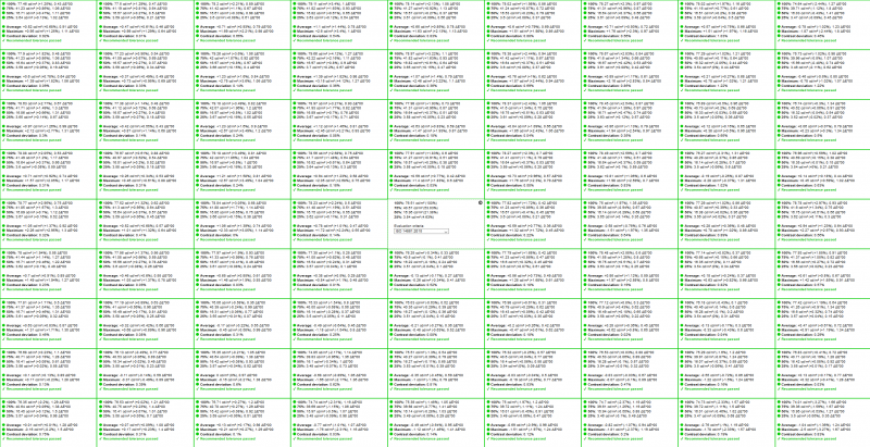

A masz i nie marudź 8-)
Screenshot_2019-09-14 Uniformity Check 3 8 6 0 — PA271Q 0, 0, 2560x1440 — 2019-09-14 02 22 08.png
MultiProfiler > sRGB 80nit D65 2,2 / kompensacja ON (5)
: 14 września 2019, 23:44 - sob
autor: Kyle
14 września 2019, 04:19 - sob
9x9? Waryat :D Właściwie 2x 9x9 (bo kompensacja ON i OFF)?! - MEga waryat :shock: Ale dzięki ;)
ps. Niesamowite są te pomiary z wielką ilością punktów pomiarowych
: 15 września 2019, 00:57 - ndz
autor: NocnyJastrzab
Wcale to tak długo nie trwa. I przynajmniej przy ramce zbiera info. Szkoda, że nie da się osobno dla punktu bieli tak zrobić. Ale tu akurat jest dobrze, jak "patrzyłem" ręcznie przez SVII ;) Proszę też nie zapominać o błędzie własnym i1Display Pro. Bo np. to co ustawimy w MultiProfiler, potwierdza się w odczycie z wewnętrznego czujnika w Menu OSD
