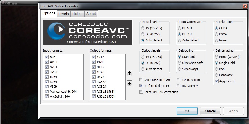

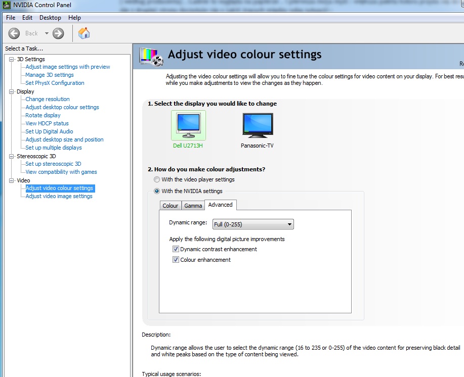

Nie wiem czy dobrze zrobiłem ale w ustawieniu nividia control panel ustawiłem tak :
A w playerze tak :
Ogólnie jestem zadowolony z monitora ,ale jednak plazma wydaje mi się wciąż lepszą technologią do wyświetlania filmów . Oczywiście to jest tylko monitor , który ma mi służyć do edycji i korekcji koloru video .
