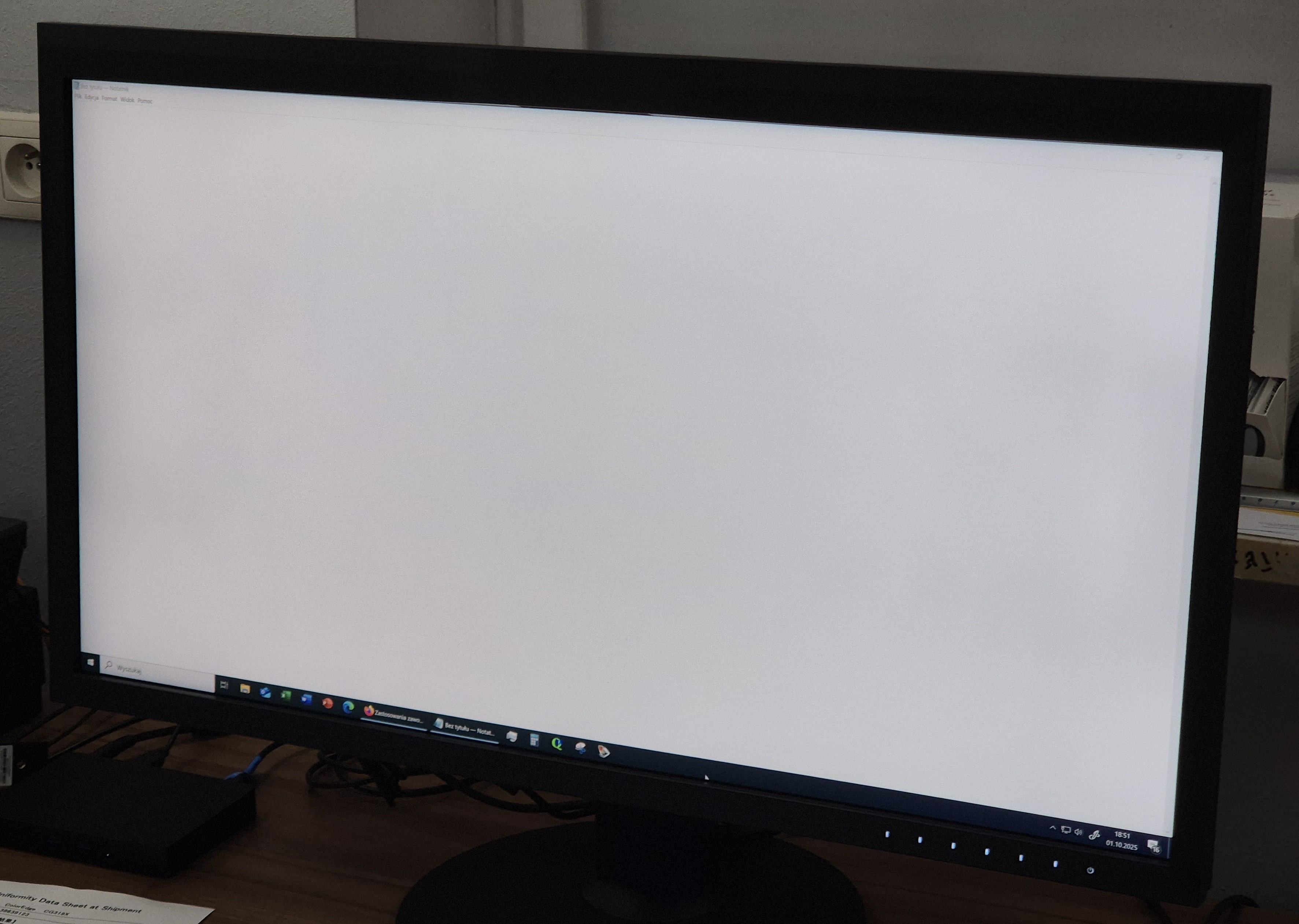

04 października 2025, 17:44 - sob
Orcio pisze: ↑

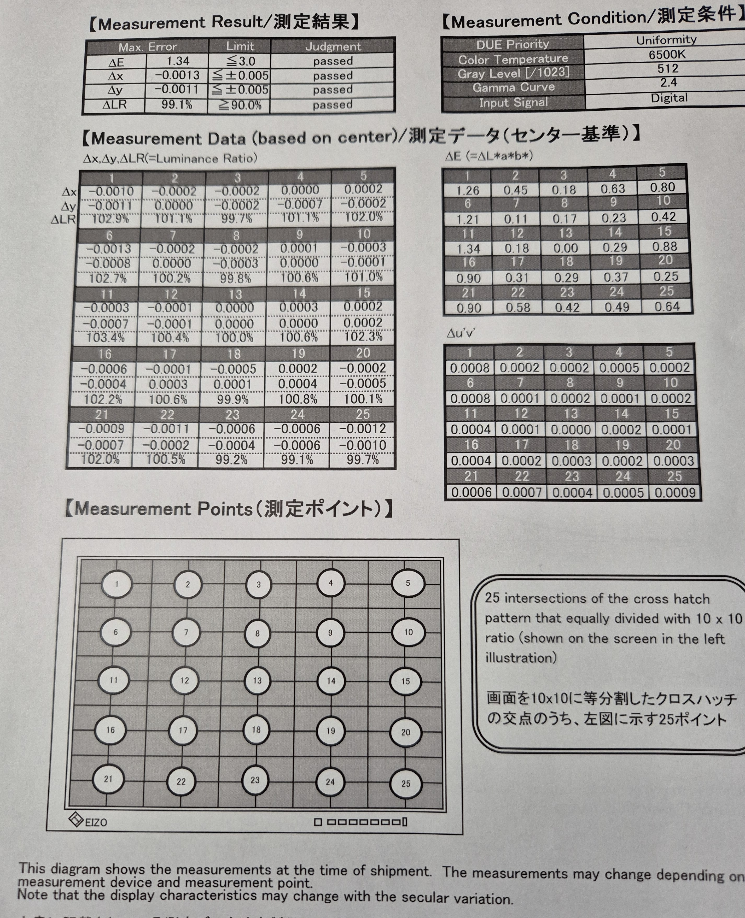

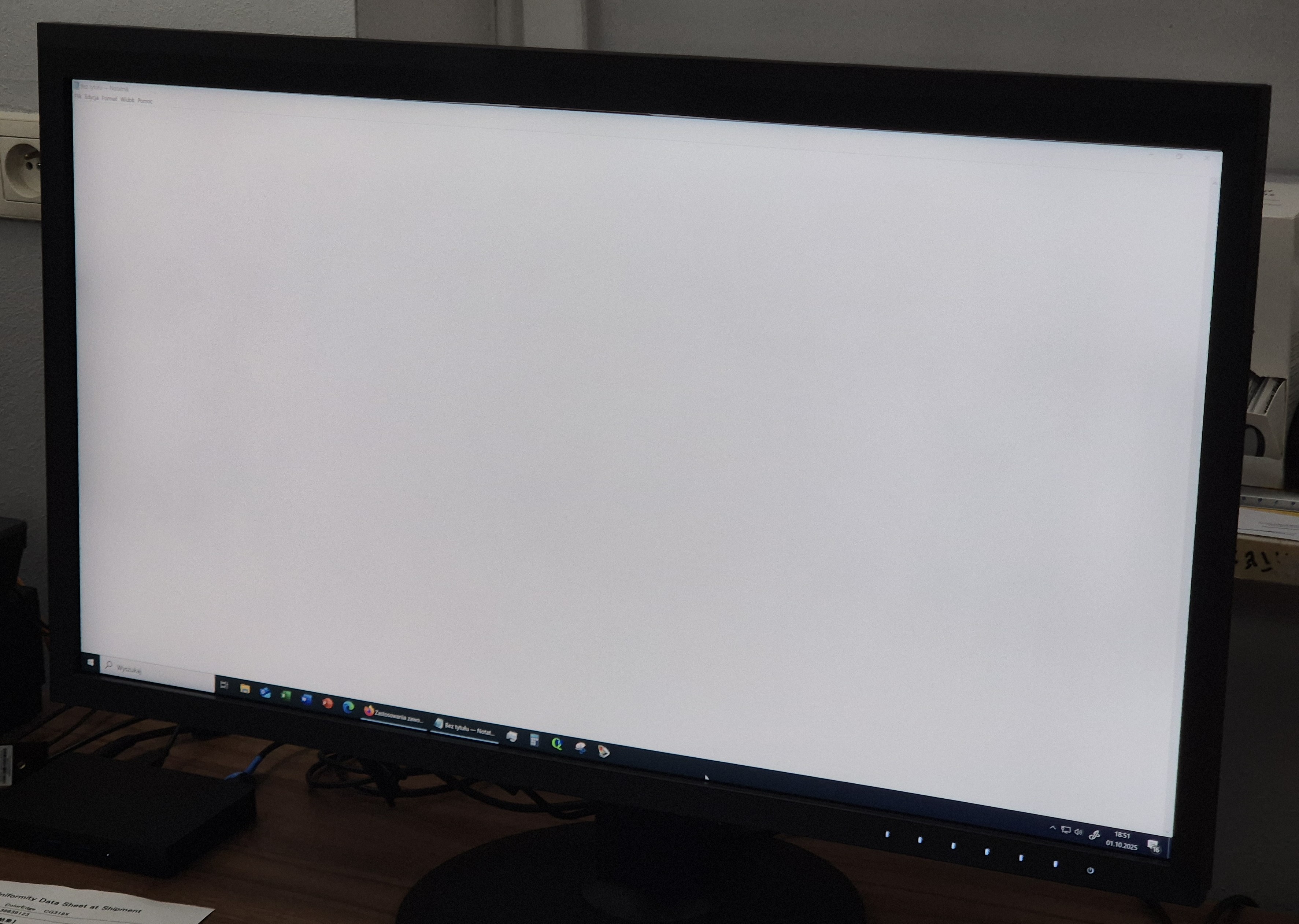

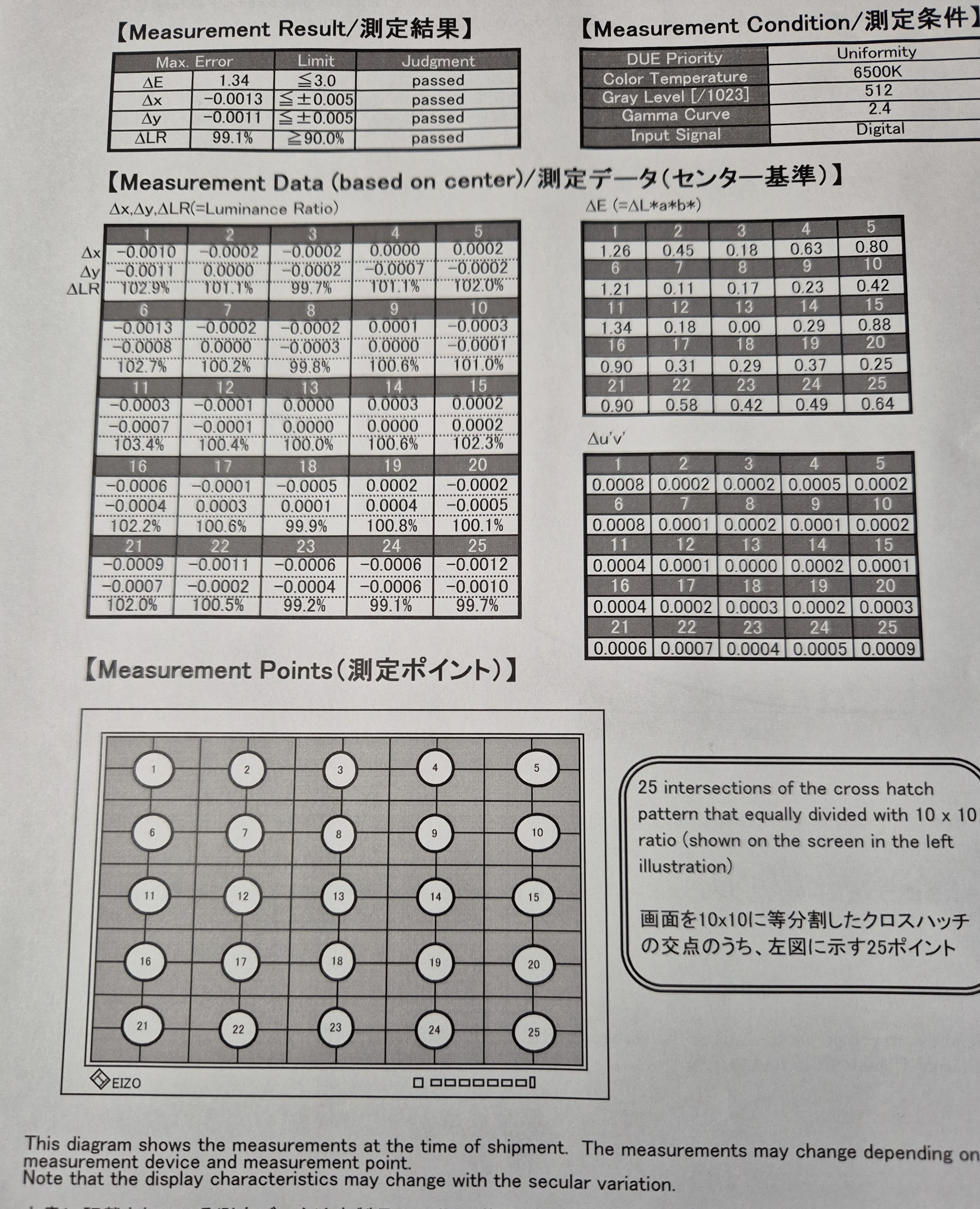

EIZO DUE jest włączone (juz znalazłem, ustawienie na = "uniformity", aczkolwiek nie widzę różnicy miedzy wyłączonym = "brightnest"..., to może nie włączyło się jakoś DUE?...).
Tak, czornyj pisał, że te PA311D i CG319X które widział też były od linijki.
Nie wiem czy mogę zwrócić - kupując na firmę chyba nie można korzystać z tych konsumenckich uprawnień i rękojmi...
O skanowaniu możemy pogadać na PM - ja już zrezygnowałem z bębnowych, koszmarnie drogie, tylko pojedyncze klatki czasami skanuję jak potrzebuję top of the top. Nawet do średniego 50 Mpix lustrzanka prawie zawsze jest wystarczająca.

Jeżeli kupiłeś na firmę to możesz odstąpić od umowy tylko w przypadku jdg i tylko w przypadku gdy zakupiony przedmiot nie jest wykorzystywany do działalności zasadniczej firmy (wpis w CEIDG). Jeżeli został zakupiony do faktycznej działalności firmy, to przysługuje Ci rękojmia sprzedawcy i gwarancja producenta. Zacznij od tego pierwszego. Sprawdź, czy w regulaminach sprzedawcy jest zapis o wyłączeniu rękojmi. Jeżeli nie, to zgłoś mu niezgodność przedmiotu z umową (raport pomiarów fabrycznych w stosunku do stanu faktycznego). W tej sytuacji sprzedawca ma w zasadzie dwie możliwości - wymienić na inny egzemplarz lub zwrócić pieniądze (faktura korygująca). Jeżeli sprzedawca będzie niepoważny, to trzeba skorzystać z gwarancji producenta i powołać się na to samo. W tym przypadku myślę, że Eizo jako poważna firma problem rozwiąże, bo zamiast monitora referencyjnego dostałeś taki, który "z butów nie wyrywa".

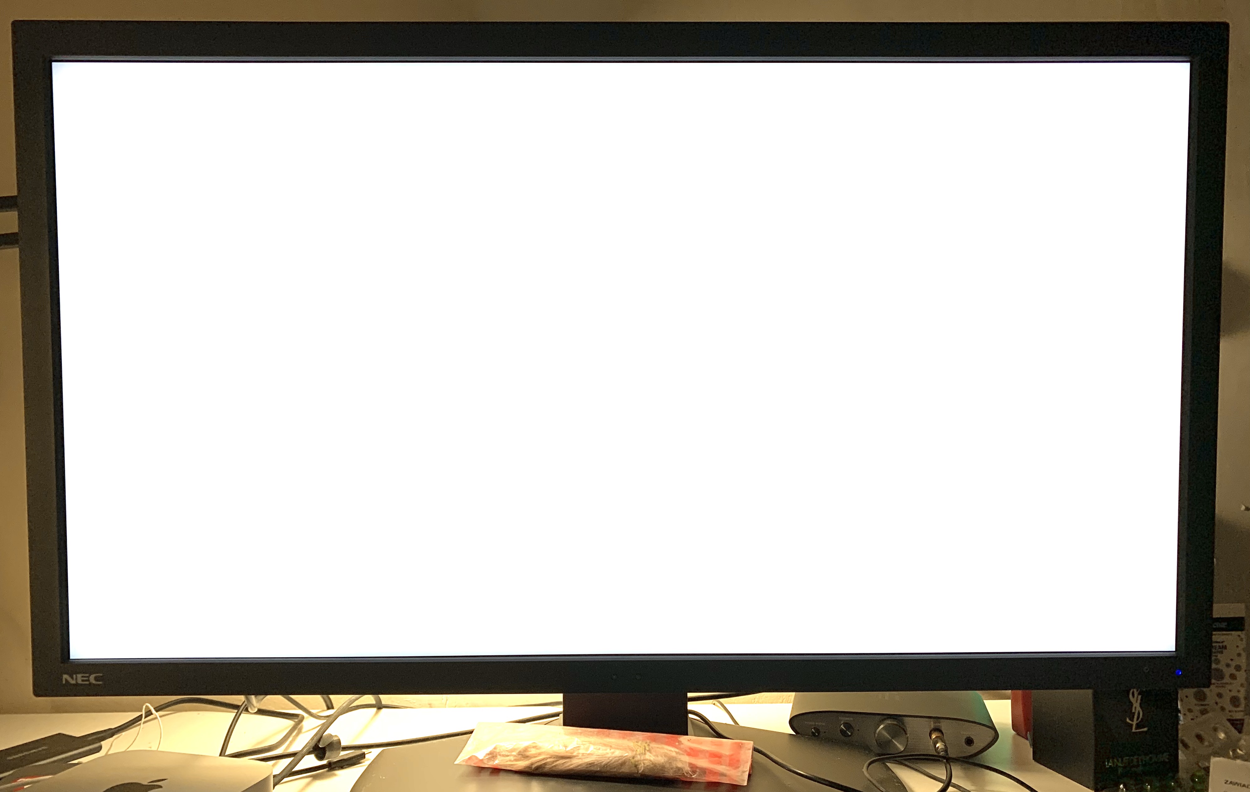

PA311D, DUC na maksa, podgląd podświetlenia odpalony z Multiprofilera.

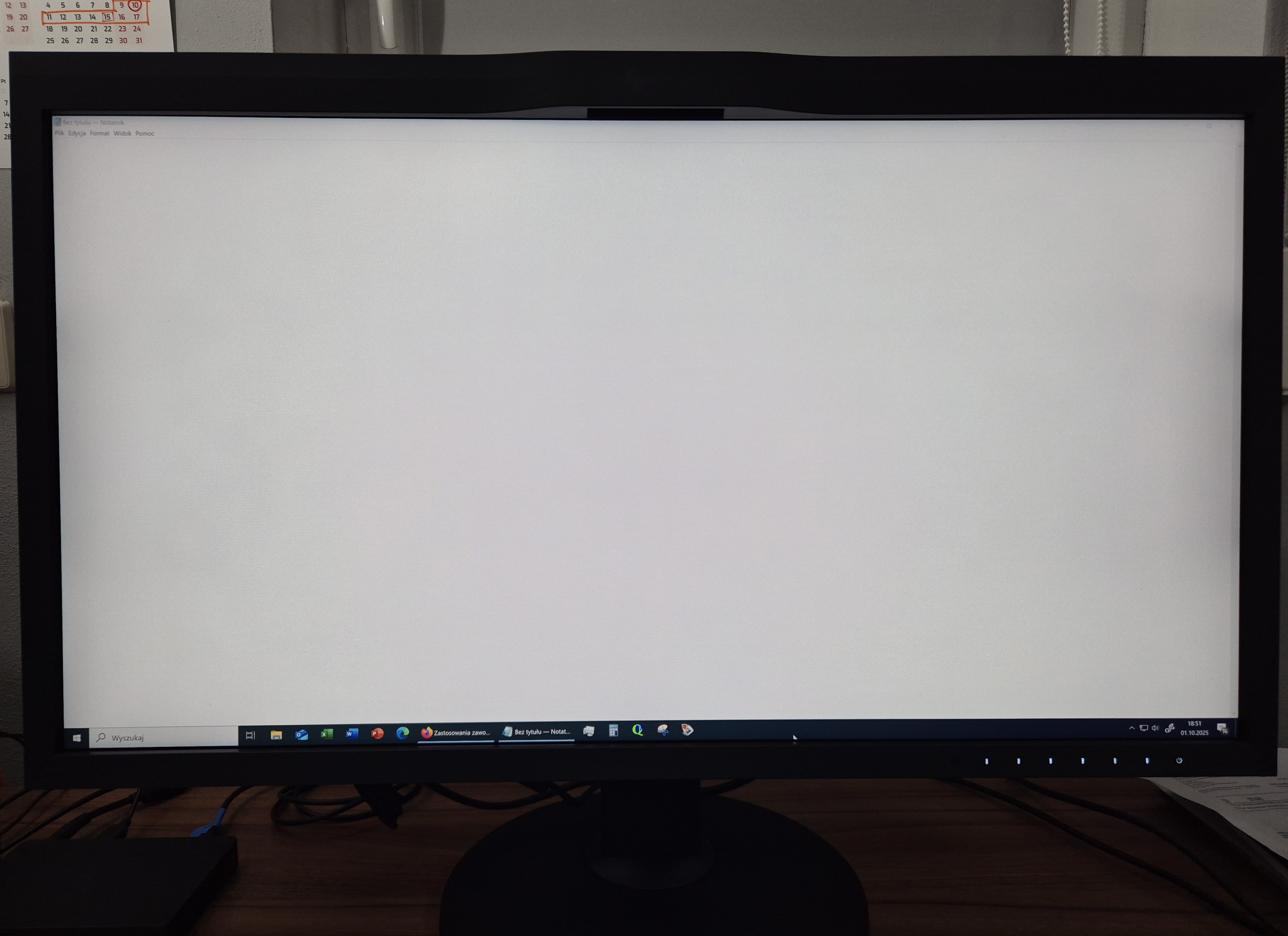

Musisz w preferencjach CN w zakładce sensor zmienić „Color Management” na „Multiple Monitor Matching”. Ustawienia DUE w Eizo są trochę zakopane (trzeba włączyć monitor trzymając mode i power) , ale to mi nie wygląda na coś kompensowalnego.
Najprościej będzie najpierw skontaktować się z serwisem - Obły to fajny facet, a do tego niegłupi, więc stara się iść na rękę gdy tylko jest to możliwe, nie jest w ich interesie uczynić ten monitor jeszcze bardziej niesprzedawalnym

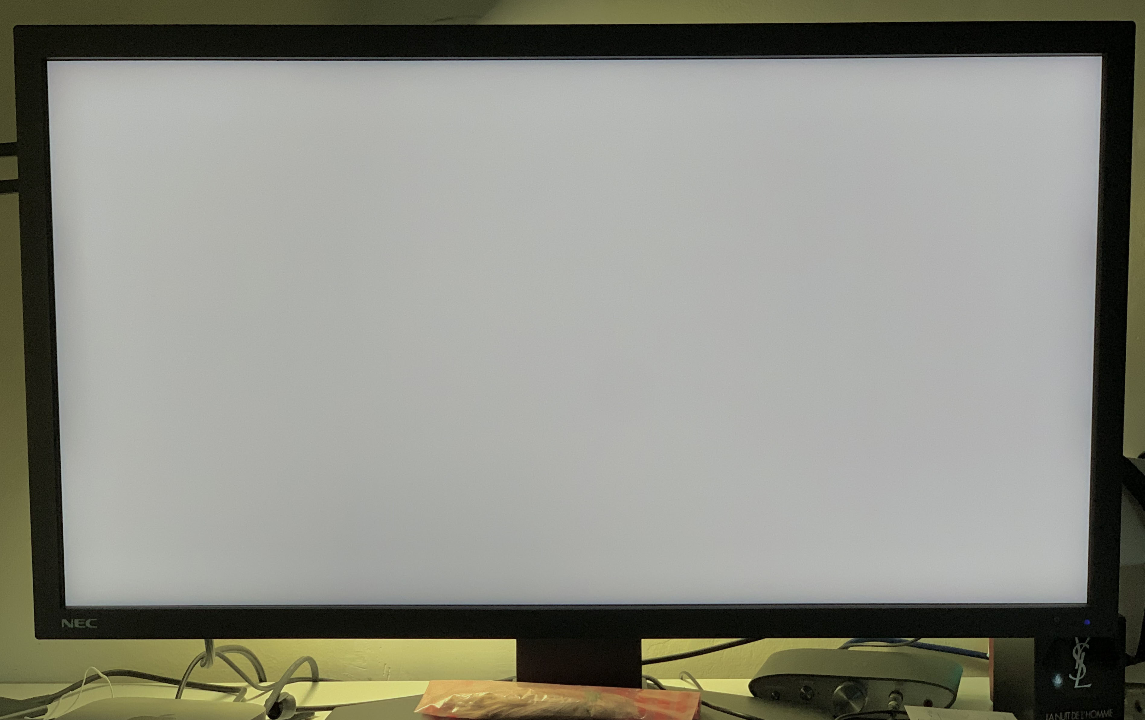

Dzięki. A masz zdjęcie w wersji niedoświetlonej? Bo tu jest cliping, R=G=B=255 wszędzie, więc gdyby było nieidealnie to nie byłoby widać.

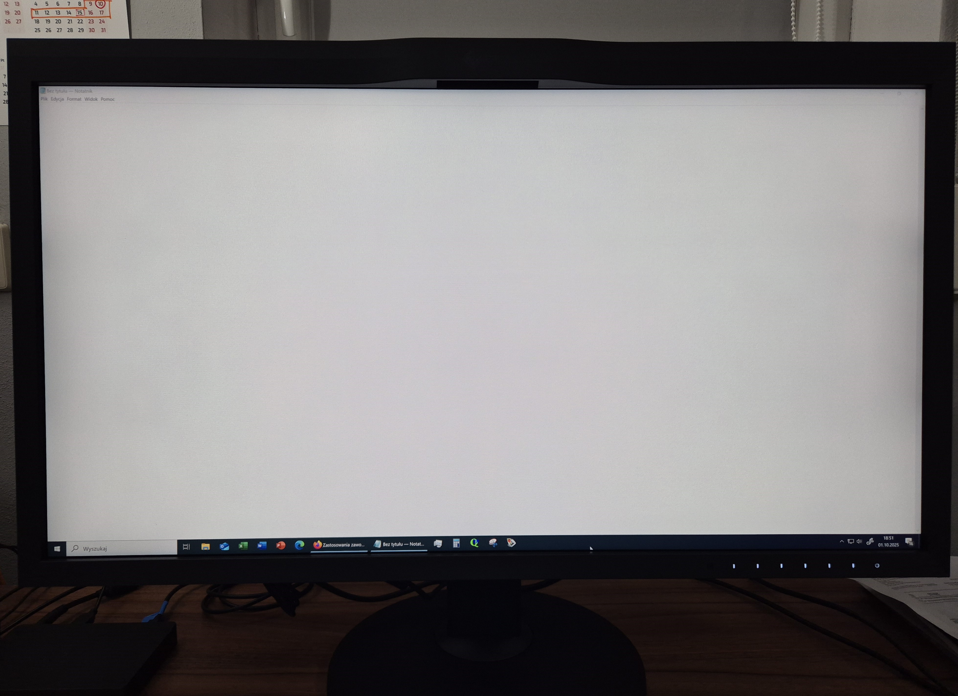

Na "Multiple Monitor Matching" już wcześniej zmieniałem - myślałem, że są jeszcze jakieś głębsze ustawienia, rozumiem ze przełączenie tej opcji po prostu samo zmienia krzywe na CMF 10deg? Nie ma żadnej różnicy w obu kalibracjach w porównaniu ze standardowym ustawieniem. Podobnie jak nie ma z/bez DUE z tych "dwóch króli" na klawiszach ;-) - podświetlenie wygląda identycznie.
Rozmawiałem już z jednym z serwisantów, podesłałem zdjęcia, pewnie będę wysyłał monitor, żeby rzucili okiem czy matryca do wymiany. Dzięki jeszcze raz za komentarze.

Tak, MMM korzysta z CMF 10deg, jak to nie pomaga to trzeba poprawić ręcznie dodając więcej G w Visual Matching, albo po prostu zmierzyć koordynaty chromatyczne bieli po kalibracji CMP i użyć ich jako targetu kalibracji z użyciem wbudowanego szpeja.
Trzymam kciuki za reklamację
