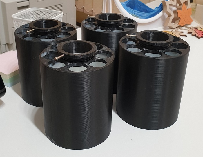

Dzień dobry.
Obecnie do oceny zdjęć i oświetlenia lokalu używam "żarówek" od Bociana na emiterach Bridgelux THRIVE 98 CRI.
https://www.swiatelka.pl/viewtopic.php?t=25062
Nie mogłem znaleźć odpowiednich kloszy do sufitowej lampy, więc wydrukowałem je na drukarce ( https://www.thingiverse.com/thing:2141806 ), a wnętrza pomalowałem białą farbą w sprayu.
Do biurkowej lampy kloszowej E27 chciałem założyć jakiś dyfuzor, aby jeszcze zmiękczyć delikatnie i rozproszyć światło.
I wydaje mi się, że mam delikatną różnicę w kolorach między oświetlenie sufitowym, a biurkowym (jeszcze bez dyfuzora) - mimo tych samych źródeł światła.
Czy farba wewnątrz klosza i (kupiony jako fotograficzny) dyfuzor, mogą zauważalnie wpłynąć na współczynnik oddawania barw?

Nie może, tylko musi

Czy najlepszym wyborem będzie oklejenie klosza wewnątrz jakąś samoprzylepną folią aluminiową?

za folię alu też nie ręczę, jedyne co jest w miarę neutralne to Poli(tetrafluoroetylen)

Okey, to chyba trzeba będzie uderzyć do chińczyka.

Wystarczy uderzyć do budowlanego i kupić teflon hydrauliczny do uszczelniania rur ;)
