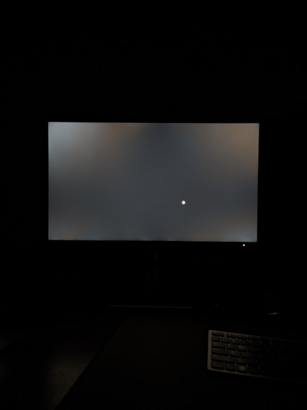

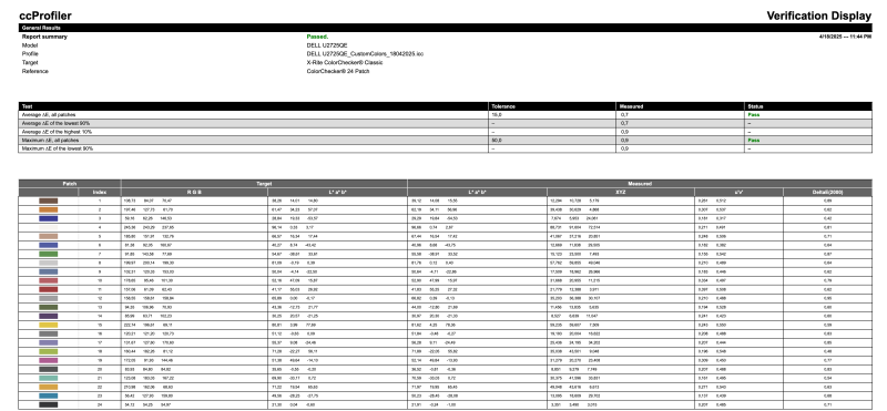

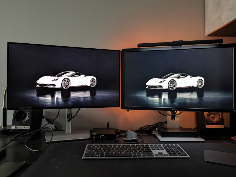

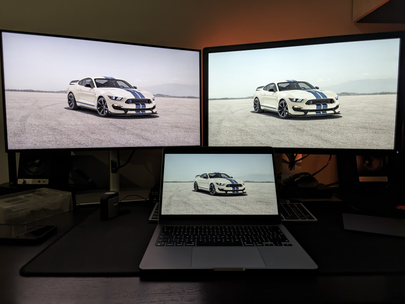

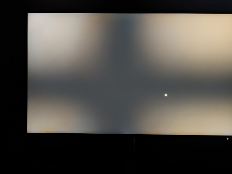

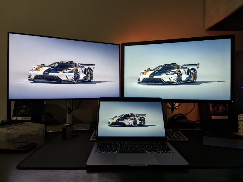

Miałem Della U2725QE w domu przez 3 dni... ale go zwróciłem. Dla mnie kryteriami 'Za:' były dobre pokrycie sRGB/P3, Thunderbolt4 i 120Hz. Nie zatrzymałem go bo po pierwsze w porównaniu do mojego starego Della P2715Q nie czułem zysku a wręcz regres jeśli chodzi ogólną jakość obrazu. Większy backlight bleed, inny/gorszy IPS Glow. Kontrast 3000:1 - tu liczyłem, że ta lepsza czerń będzie deal breakerem ale nie mogłem się do niej przyzwyczaić, może za krótko próbowałem. Pracuje co dzień po min. 8h przed monitorem często używając konsoli SSH (czarne tło, biały tekst) i miałem wrażenie, że stary Dell lepiej działał mi na oczy.
W U2725Q ma filtr niebieskiego światła którego nie można wogóle regulować ani wyłączyć, to poniekąd wpłynęło też na moją ocenę i decyzję o zwrocie - nie mogłem go wykalibrować tak aby barwowo spinał się z MacBookiem i starym Dellem. Jeśli Ci nie zależy na 'kolorze' to nie będzię to dla Ciebie argument przeciw. Odświeżanie 120Hz było odczuwalne przy przeglądaniu sieci - tu akurat plus dla U2725QE. Załączam kilka poglądowych fotek jak wyglądał obraz z U2725QE vs P2715Q vs Macbook Pro 2015 (w tym podświetlenie w ciemności) i raport z weryfikacji ccProfiler. Może coś Ci się przyda. U2725QE to ten z lewej - wąskei ramki.
Nad EA272U też się zastanawiałem/zastanawiam...
Ps. miałem po tym Dellu jeszcze HP S7 Pro 727pk - ale też go zwróciłem - przyczyny podobne do U2725QE + matowa matryca bardziej refleksyjna niż te oba Delle. HP miał za to mniejszy backlight bleed niż Dell ale za to bardziej nierównomierne podświetlenie.

Dzięki za opinie o Dellu, rzeczywiście backlight bleed ogromny. Kolory nie są dla mnie problemem, potrzebuję jedynie aby tekst na białym tle excela, worda, pdf czy przeglądarki był jak najbardziej przyjazny dla oczu.

Sprawdzałem czy te cewki piszczą bo też o nich czytałem ale nic takiego nie zaobserwowałem. Nawet po przystawieniu ucha z tyłu do monitora nie było tego słychać. Siedziałem w cichym pokoju późno w nocy i nic mi nie przeszkadzało. Ale to może być tak że się objawia w specyficznych warunkach i po podpięciu większej liczby urządzeń do portów monitora.
Monitor datę produkcji miał z Grudzień 2024.
Co do back light bleed to przy normalniej pracy w dzień był niezauważalny jedynie w sytuacjach typu YouTube nie na pełnym ekranie i z czarnym paskiem na dole w zaciemnionym pokoju/wieczorem/noc. Przecieki światła były tylko przy dolnej ramce monitora co widać na drugim zdjeciu.
