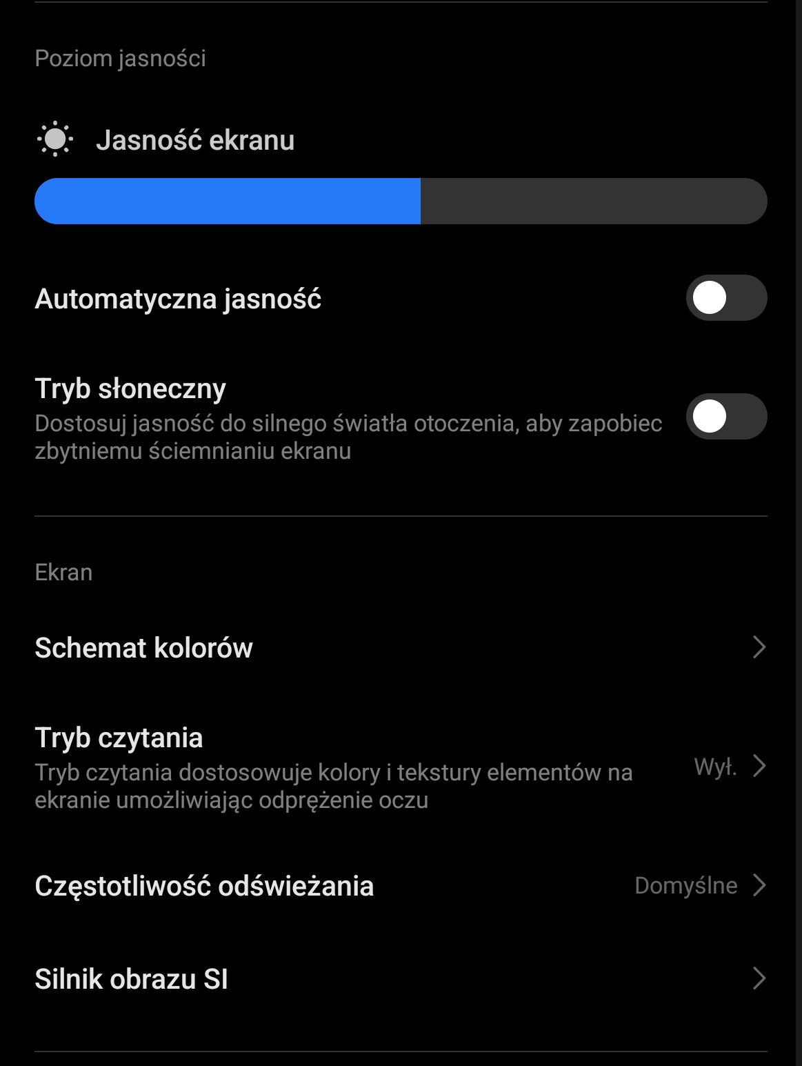

Spróbowałem najpierw zmierzyć temperaturę barwową tabletu. Okazało się, że przy ustawieniach standardowych mam 7500K. Chłodno.

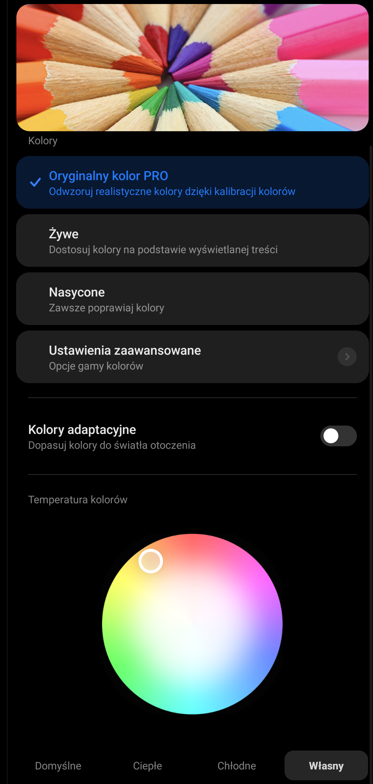

Przestawiłem opcje w schemacie kolorów na ciepłe, ale uzyskałem tylko 7100K.
Spróbowałem więc ustawić koło na dość ciepłe, uzyskałem pomiar ok. 6490K.
Program pokazał mi po "weryfikacji" coś takiego:
Display profile whitepoint: xy 0.3115 0.3302 (XYZ 94.34 100 108.49), CCT 6558K
Ustawienia w tablecie, gdy wejdzie się w opcję "Ustawienia zaawansowane" mają jeszcze takie dodatkowe opcje:
Ale tych ustawień nie ruszałem.
Ustawiłem tablet na tą pierwszą opcję, czyli "Oryginalny kolor PRO" i ciepłą barwę jak na drugim obrazie.
Uzyskałem temperaturę coś ok. 6500 i jasność 78 cd (zrobiłem sobie jeszcze przed dowiedzeniem się o DisplayCAL zakładkę na pasku jasności, porównując ekran z monitorem skalibrowanym do 80cd).
